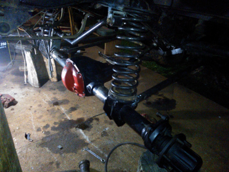

    ai vai uma do suporte da mola e amortecedor
    Miniaturas de Anexos Miniaturas de Anexos Amortecedores para o CJ5-wp_000503.jpg

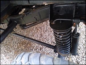

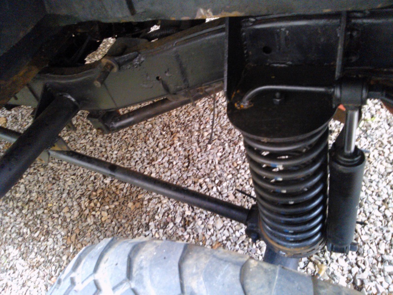

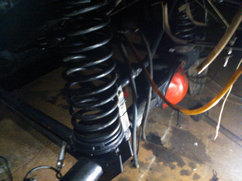

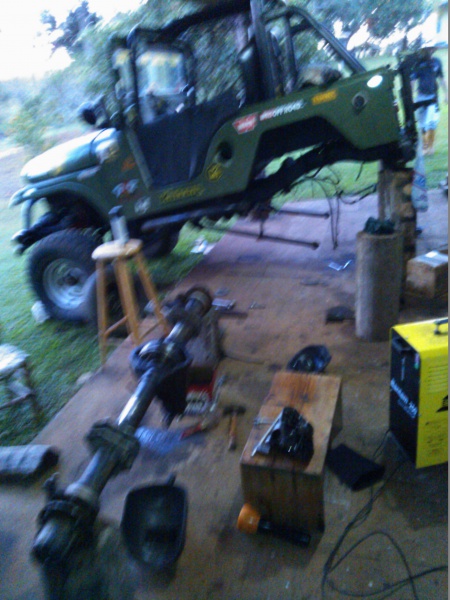

    ai estão algumas fotos umas são do primeiro projeto com 3 link oque não aprovou, depois foram apenas acrescentados a panhard e mais um tirante por baixo do eixo e uma barra de torção (traction bar )
    Miniaturas de Anexos Miniaturas de Anexos Amortecedores para o CJ5-wp_000569.jpg   Amortecedores para o CJ5-wp_000565.jpg   Amortecedores para o CJ5-wp_000550.jpg   Amortecedores para o CJ5-wp_000523.jpg   Amortecedores para o CJ5-wp_000525.jpg
