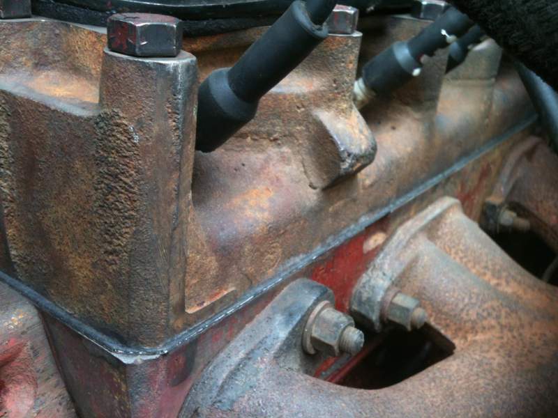

    Troca da Junta e do Cabeçote BF-161
    Olá Pessoal,
    Jeep novamente na ativa e segue a contribuição
    Trocada a junta de cabeçote e o cabeçote. Consegui um cabeçote do motor 3000, ficou blz!!
    Comparei as alturas dos cabeçotes que estava usando e deste "novo do 3000" !! Pqp + ou - 3mm de diferença. O cabeçote antigo tava baixo bagarai!
    Os cabeçotes foram levados para retífica e as válvulas comparadas, obviamente fiquei com as melhores.....
    segue as fotos, vi que este cabeçote do 3000 tem o nome Ford escrito nele (abaixo dos cabos ao lado do filtro de oleo)
    Sequencia de fotos: Junta antiga, local onde estourou entre os cilindros e junta nova de 1,5mm altura original já instalada.
    Lembro que está junta antiga foi feita com 4mm para compensar a diferença de altura. Abraços.
