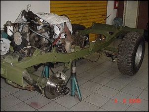

    O conjunto da S10, motor+cambio+tcase não deve caber, pois existe um prolongamento de um 15 cm entre o cambio e a tcase que deve dificultar muito a adaptação.
    No CJ, tenho quase a mesma mecânica, motor+cambio da Ranger 2002, adaptado na tcase do willys e mesmo assim o cardãn ficou bem curtinho.
    Miniaturas de Anexos Miniaturas de Anexos motor diesel no jeep-mvc-858s.jpg   motor diesel no jeep-mvc-847s.jpg
