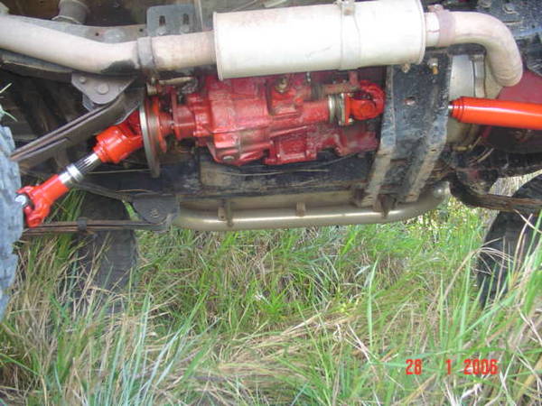

    Eu também instalei um motor diesel no meu Jeep e concordo plenamente com José Augusto, quando diz que o melhor as vezes depende da oportunidade e preço. O Elmer também tem razão, pois, se você pretende fazer um bom serviço "prepara o bolso". O meu Jeep está com o motor 14B + câmbio 4 marchas, T-case e eixos da Band. Este conjunto ficou excelente, porém o custo disso tudo foi elevado. Além de necessitar de um bom serviço de adaptação. Inevitavelmente você será contaminado pela doença do "já que" e aí meu amigo, pode incluir, suspensão da Band, jumelos maiores ou SPOA, Hi-steer, amortecedores, pneus, etc., etc. Pense muito bem, leia e converse com várias pessoas que já fizeram este tipo de adaptação, analise os prós e contras e somente então tome uma decisão. Lembre-se ainda que você terá algumas despesas e, dependendo da sua cidade, uma boa dor de cabeça para legalizar estas modificações, junto ao DETRAN e para tanto serão exigidas as notas fiscais e numeração de motor, câmbio e eixos.

    DJunior, não sou o Celso mas essa eu posso responder.
    1- Não vibra pois é considerado de alta rotação; O funcionamento é muito bom em qualquer faixa de rotação, possui tuchos roletados e quando as válvulas estão bem reguladas dá pra ouvir um barulhinho gostoso (clic, clic bem suave).
    2- Pra um motor diesel aspirado e com sua capacidade cúbica (3.7) não considero barulhento.
    3- Veja bem, o Celso utiliza esse motor com cambio de 4m pra ganhar alguma coisa de espaço, o meu está com cambio de 5 e o cardâ ficou com uns 20 e poucos centímetros devido ao entreeixos do CJ5.
    Já no CJ3 que tem o chassi menor creio que vai dar um bom trabalho devido ao comprimento do conjunto (motor + cambio).
    Depois que mudei minha suspensão pra SOA, senti a necessidade de um entreeixos maior justamente por causa do cardâ trazeiro, por enquanto to rodando assim mesmo mas os planos são de transferir a parte mecânica pra um chassi mais longo (CJ6) que tenho aqui.

    jeisonk, uso motor/cambio/tcase da toy band moderna (1995 a 2001) é mais robusta e confiável que a original do jeep...

    O conjunto mecânico 14B + câmbio 5 m e T-case da Band é excelente. Porém, reforçando o que o Elmer disse, o díficil é fazer caber no entre eixos do CJ5. Eu não digo que é impossível, mas fazer caber no CJ3b, será uma tarefa muito díficil. Só vai sobrar garfo e luva no cardã traseiro, se sobrar e olha que eu estou pensando no câmbio 4 marchas. Isto porque a 5a da Band é feita por uma espécie de agregado que torna o câmbio mais comprido e este é dos motivos pelo qual usei o câmbio 4 marchas no meu Jeep. Eu acho que você precisará analisar outras opções, como por exemplo a sugerida usando motores mais compactos Hilux, MWM 2.8, Maxion 2.5 ou 2.8, câmbio CLark e reduzida Willys ou Band, tomando cuidado com o comprimento da caixa seca. Se couber o conjunto câmbio e T-case Band ótimo!!! Olhe no site da TT4 que você encontrará a adaptação de um conjunto semelhante ao que descrevi em um CJ3a.
