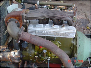

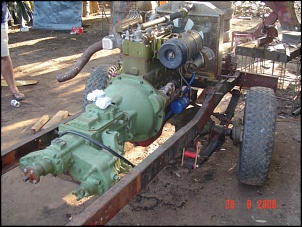

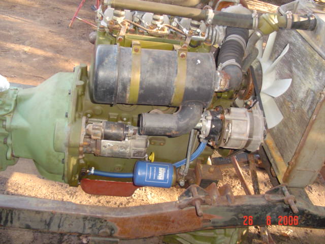

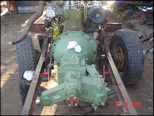

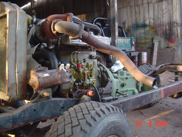

    Citação Postado originalmente por Eduardo Coelho
    Será que algum companheiro ja viu ou ouviu falar de um cj5 com motor mwm 229/4 ou /3 adaptado?!
    CJ6
    Um amigo meu já rodou com o 229 3 cilindros num CJ6 por alguns anos, parou o CJ pra fazer uma reforma geral, o motor continua sendo o mwm mas foram feitos alguns up-grades como por exemplo a instalação do kit turbo do TD229/4 que teve os coletores (adm/esc) retrabalhados pra 3 cilindros.
    O restante da mecânica inclui Cambio 240v, Tcase willys e PTO ramsey.
    as fotos foram tiradas sábado, então pelo estado em que se encontra a reforma não adianta me perguntar se ficou bom, como está o consumo, etc
    Miniaturas de Anexos Miniaturas de Anexos motor diesel no jeep-mw-01.jpg   motor diesel no jeep-mw-02.jpg   motor diesel no jeep-mw-03.jpg   motor diesel no jeep-mw-04.jpg   motor diesel no jeep-mw-05.jpg
