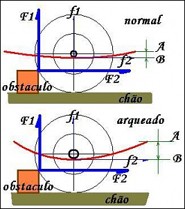

    O meu problema não é com o arqueamento, meu feche esta bom...
    Ih... é exatamente o contrário!
    Kit "Eu Fiz" (Kit Fess) ou arqueamento de feixe geralmente dá o mesmo problema! isso acontece por um motivo muito simples, quanto arqueamos o feixe ou levantamos o jeep com uma mola helicoidal, o arqueamento da mola aumenta além do previsto, desta forma quando os velhos CJ3A (inclusive o meu) levam uma pancada na roda dianteira quando encontra um obstáculo, surgem, entre muitas, duas forças principais:
    F1 que obriga a roda e todo o eixo a subir
    F2 que obriga a roda e todo o eixo a ir para trás (parando o jeep em alguns casos)
    Como referência, estas forças sao sentidas primeiramente no centro da roda, por isso repeti no desenho as forças, dando o nome de "f1" e "f2" (minusculo)
    quando a pancada ocorre, a roda sobe (f1) sem problemas, porém é jogada para trás... daih ocorre:
    1. na figura de cima (com feixe normal, nao arqueado) vemos que f2 vai praticamente na direçaõ do apoio da mola (suporte fixo) e esta sofre uma compressao mais limpa, mais direta (pois a força é projetada praticamente próxima à mola)
    2. na figura de baixo (com feixe arqueado no moleiro ou arqueado por força do kit fess) f2 passa longe do suporte e como a mola já está arqueada além do previsto, a projeção da força nao passa perto do suporte e daih ocorre o "momento de flexao"... (momento = força X distância)
    para perceber isto na ´prática, basta pegar uma régua de desenho e comprimir ela reta (evite flexionar a régua). Depois flexione a régua e veja que quanto mais ela é dobrada, menos força vc aplica sobre ela....
    Inverter os jumelos? isso parece bom, desde que vc calcule o deslocamento do eixo (que nos CJ2 e 3 ocorre para trás, e nos mais novos o eixo desloca-se para frente quando a suspensao abre) para nao soltar o cardan (problema "relativamente" normal nos CJ5...)
    Se as tuas molas estao fletindo para trás, é pq estao cansadas e podem estar muito arqueadas...

    Miniaturas de Anexos Miniaturas de Anexos CJ 3a Inverter Jumelos dianteiros-x1.jpg
