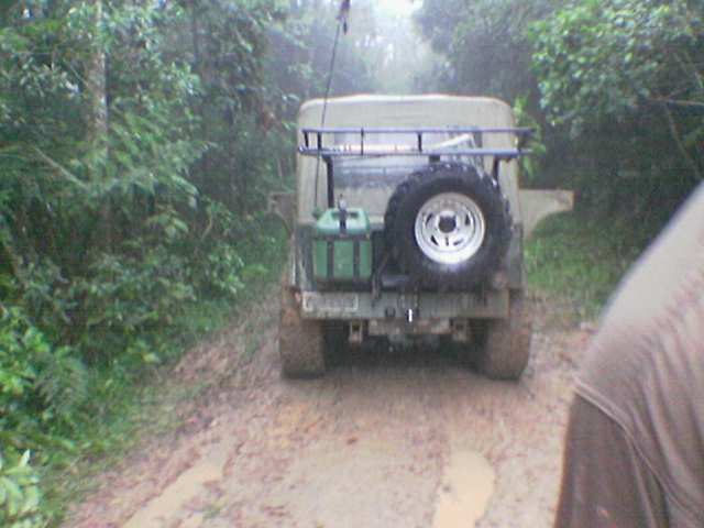

    cmte_carvalho, como comentei, o towbar fica preso junto ao estepe, a qualidade da foto não esta aquela coisa pois é de celular, mas já dá para ter uma idéia.

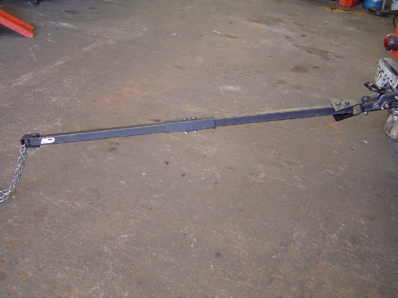

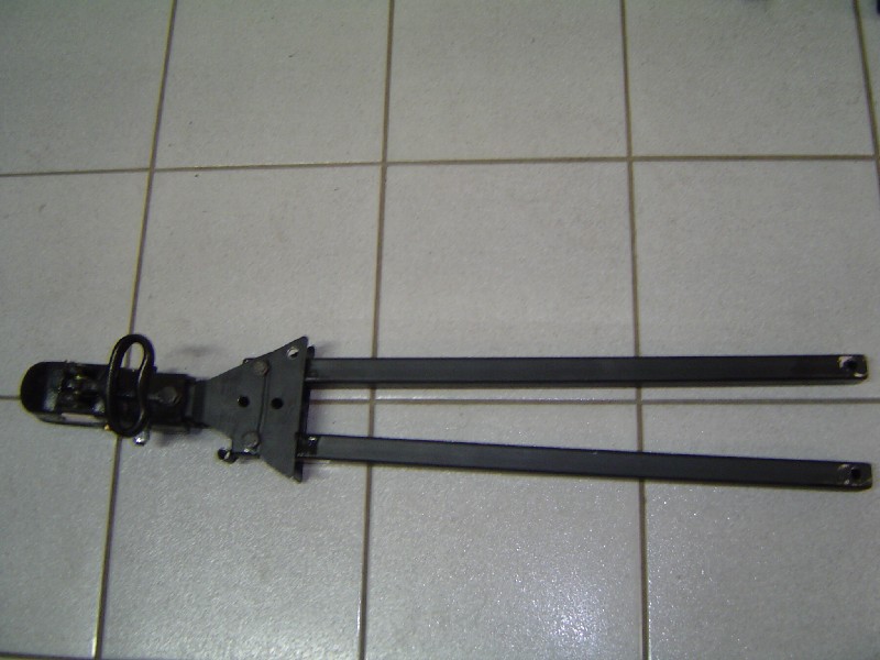

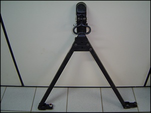

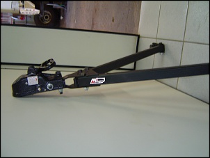

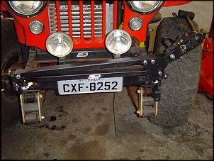

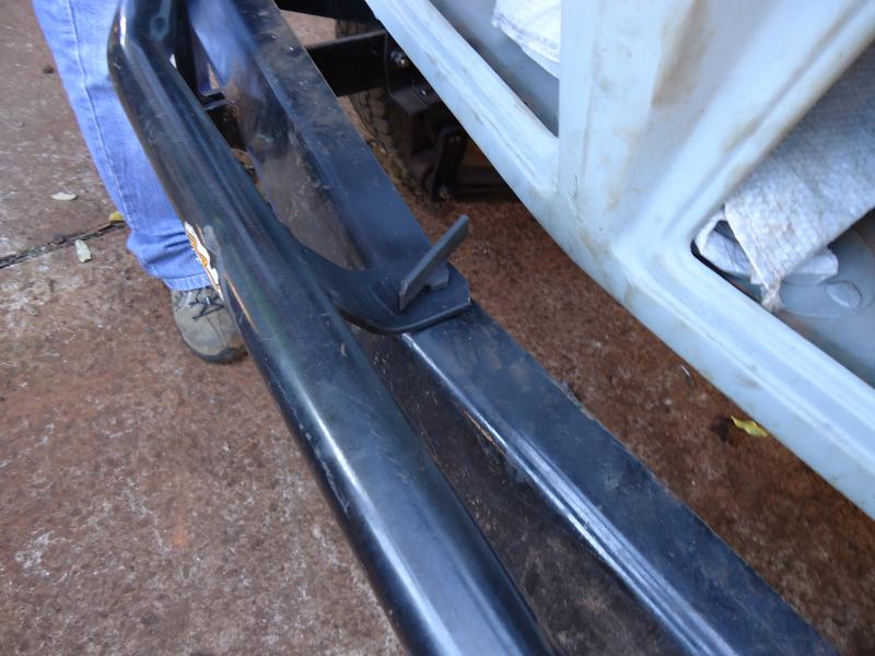

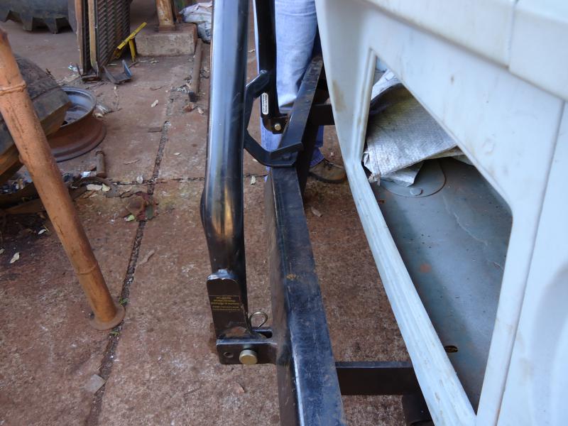

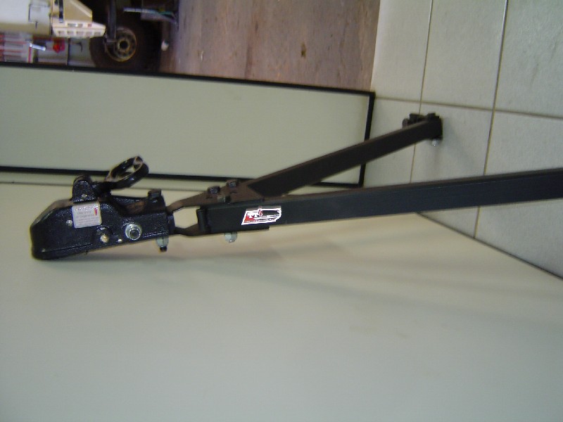

    OK, em breve, possilvemente semana que vem, vamos lançar este towbar no mercado, construido de tubo quadrado, parede de 3mm, funciona como towbar e cambão, será vendido em conjunto com uma bolsa de couro para armazenagem, pode ficar atrás do Jeep, ou em qualquer outro lugar.
    Miniaturas de Anexos Miniaturas de Anexos -suporte-estepe-tow-bar-013-s.jpg   -suporte-estepe-tow-bar-003-s.jpg   -suporte-estepe-tow-bar-017-s.jpg   -suporte-estepe-tow-bar-018-s.jpg   -suporte-estepe-tow-bar-s.jpg
    Pessoal, acho que "saquei" o que vocês querem dizer com os parafusos...
    A confusão estava ocorrendo porque o meu towbar é fixado usando dois pinos (um de cada lado) com um furo no meio deles. A fixação é feita da seguinte maneira: o towbar é posto no lugar e os pinos são passados por dentro dos orifícios do próprio towbar e também dos suportes (tipo "sanduíche", com o towbar sendo o recheio, se é que me entendem) no párachoque. Depois coloca-se uma haste metálica passando pelo orifício de cada pino, o que impede que eles escorreguem com a trepidação e, com isso, deixem o towbar cair...
    Ocorre que, por serem meros pinos, eles não conseguem manter o conjunto fixo na vertical. Vocês sugerem então trocar os pinos por parafusos com porcas? É isso...?
    Grande abraço, até!

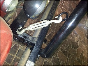

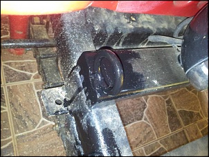

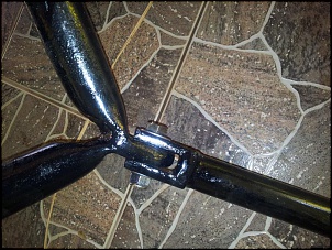

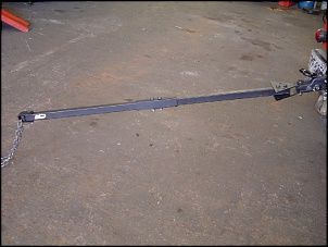

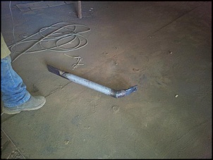

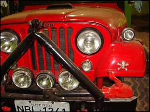

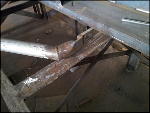

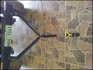

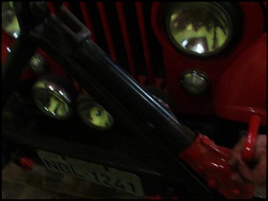

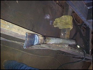

    Ai vai algumas fotos do towbar que mandei fazer.-20120714_162337.jpg-20120714_130139.jpg-20120714_130128.jpg-20120714_130120.jpg-20120714_130112.jpg-20120714_130039.jpg-20120714_130032.jpg-20120602_160546.jpg-20120602_160538.jpg-20120602_160404.jpg-20120602_155115.jpg-20120602_153938.jpg-20120602_153933.jpg-20120602_153918.jpg-20120602_153903.jpg-20120714_162330.jpg-20120714_162324.jpg-20120714_130145.jpg

    Usuário Avatar de José Augusto
    13/03/2003
    São Bernardo do Campo/SP
    62
    1,332
    Está perigoso, essa articulação central não está boa.

    No meu caso, soldamos uma chapa ao towbar, fizemos um furo no parachoque, uma porca soldada pelo lado debaixo e uma borboleta pra "parafusar" o towbar ao parachoque.

    Usuário Avatar de anselmorabello
    21/04/2010
    Porto Velho/RO
    68
    330

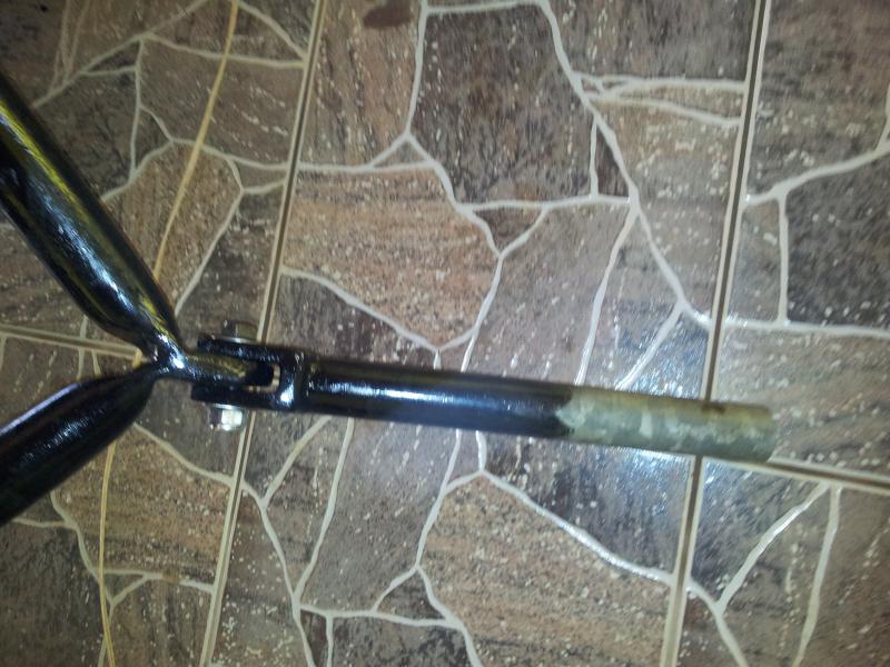

    Citação Postado originalmente por José Augusto Ver Post

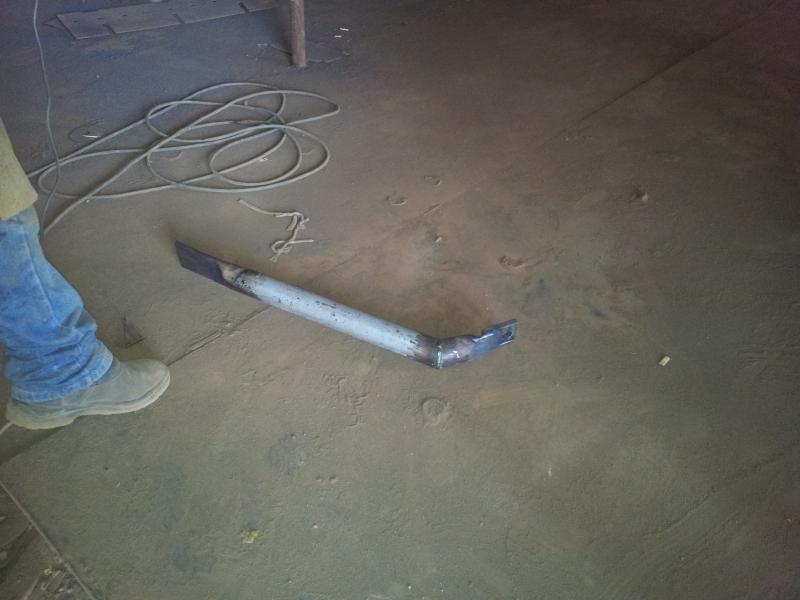

    Boa noite Nobre José
    Qua é sua opinião?
    O meu objetivo é somente usar esta pessa onde esta a munheca quando eu for rebocar o Bufallo.
    ela vai ser encurtada e colocada conforme esta nas fotos.
