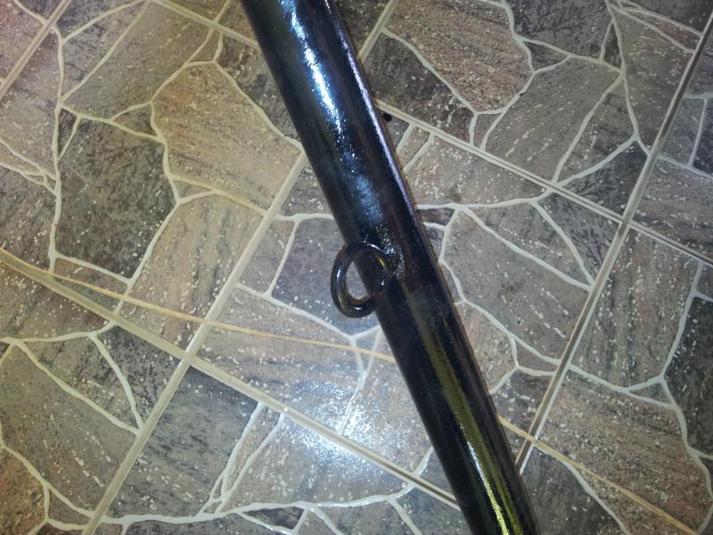

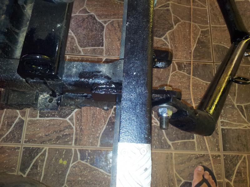

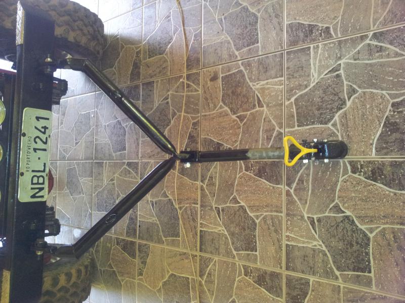

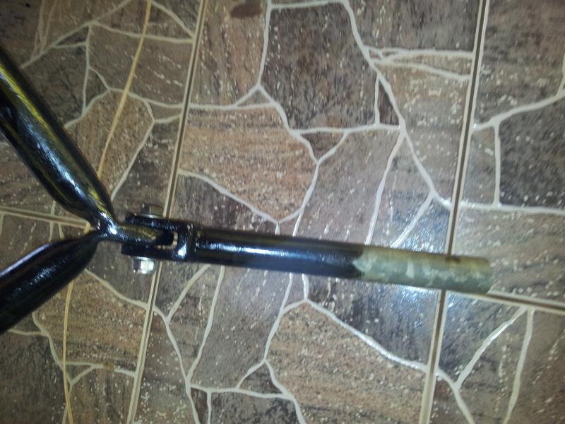

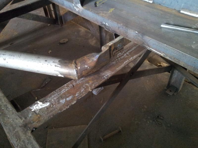

    anselmorabello

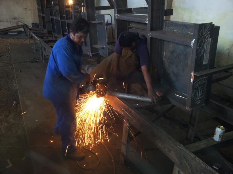

    18 Anexo(s)
    Ai vai algumas fotos do towbar que mandei fazer.Anexo 364791Anexo 364806Anexo 364804Anexo 364803Anexo 364802Anexo 364801Anexo 364800Anexo 364799Anexo 364798Anexo 364797Anexo 364796Anexo 364795Anexo 364794Anexo 364793Anexo 364792Anexo 364790Anexo 364789Anexo 364807
  • 16/08/2012, 13:19

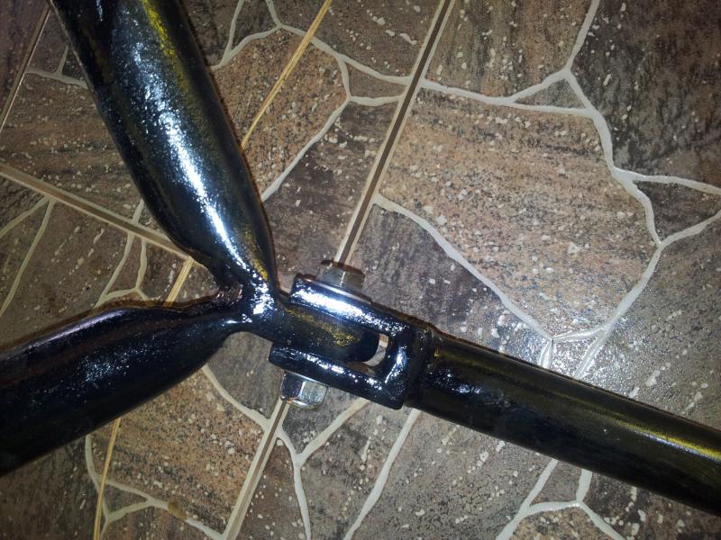

    José Augusto
    Está perigoso, essa articulação central não está boa.

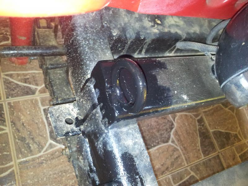

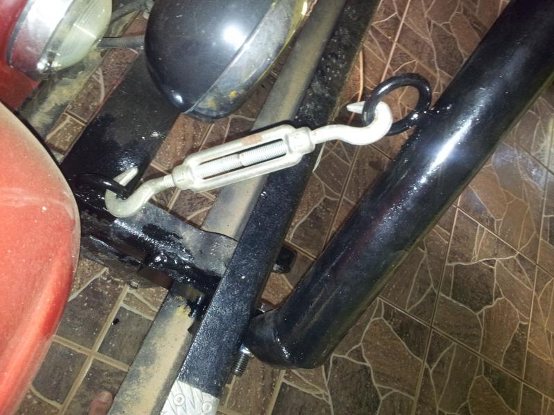

    2 Anexo(s)
    No meu caso, soldamos uma chapa ao towbar, fizemos um furo no parachoque, uma porca soldada pelo lado debaixo e uma borboleta pra "parafusar" o towbar ao parachoque.
    Anexo 364906
    Anexo 364907

  • 16/08/2012, 21:48

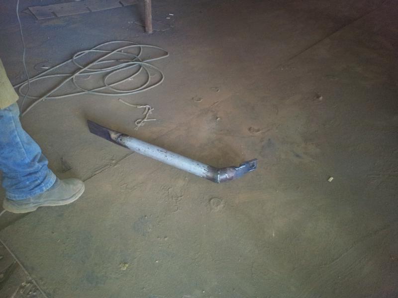

    anselmorabello
    2 Anexo(s)
    Postado originalmente por José Augusto Ver Post
    Boa noite Nobre José
    Qua é sua opinião?
    O meu objetivo é somente usar esta pessa onde esta a munheca quando eu for rebocar o Bufallo.
    ela vai ser encurtada e colocada conforme esta nas fotos.
    um grande abraçoAnexo 364962Anexo 364963
