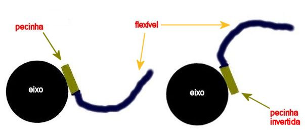

    Já na dianteira o flexível não precisa ser aumentado, bastando fazer a seguinte modificação: existe uma peça (com a mesma função de um "T") que é fixado ao eixo e que liga o flexível aos tubos de freio que vão a cada uma das rodas dianteiras. Originalmente essa peça é fixada ao eixo de forma que o flexível se encaixe nela por baixo, como se tivesse vindo do "chão". O que se faz é apenas inverter essa peça, fazendo o flexível vir "de cima". Fazendo isso não é necessário gastar com mais um flexível ... além de deixar ele mais protegido.

    Abaixo colo um desenho que eu já postei a um bom tempo atrás aqui no forum que mostra a posição original e após SPOA daquela pecinha do distema de freio.

    Boa dica essa da "pecinha" em T do flexivel da frente...olhando o meu Jeep, que está só com os feixes arqueados (eca) essa peça aponta para baixo e o flexivel estava rasgando embaixo...hoje comprei um novo e estava pensando como resolver isso...agora tá resolvido...

    Invertendo a pecinha vai ficar assim como na foto em anexo. Esse é um cj3A do meu pai.
    Antes de SPOAr, o flexível do cj5 tava se resgando tbm ... agora ele tá pra cima e não tem galho!
