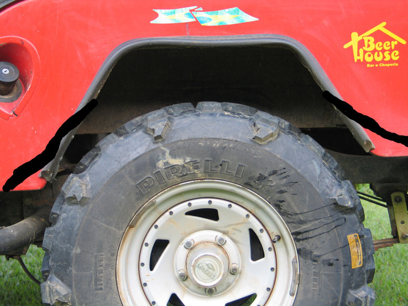

    luis_madureira, se cortar deste jeito como postou concordo com o hpnardino fica feio, no meu CJ5 mantive o formato anterior, só aumentei o tamanho. Na frente com os calços acredito que seu pneu ficará com o funcionamento parecido com o meu, verifique pela foto em anexo, como o pneu sobe e entra no paralama, detalhe, a roda é tala 10"(offset -44), pneus 35" e espaçadores de 15 mm para as pinças não pegarem nas rodas, e mesmo assim o pneu não pega nos paralamas.

    Postado originalmente por hpnardino
    coloca uns calços, e uns jumelos maiores, se as molas estiverem ruins, troca.
    Mas por favor não assassina a carroceria do seu jeep.
    http://www.4x4brasil.com.br/forum/at...0&d=1150842138
    a solução aí vai ser os calços de carroceria, feixes novos e jumelos de tamanho original.
    Pela foto nota-se o famoso "jumelo alto" e a fadiga que ele causa aos feixes está bem visível também :parede:

    hpnardino
    Opá é mesmo Elmer o cara já esta com jumelos alto.
    Mas me diga porque jumelos altos causão fadigas nas molas?
