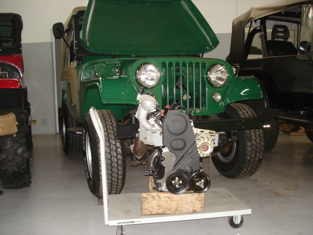

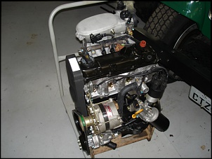

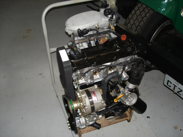

    Depois de muita polêmica sobre "conjuntos ideais para um CJ" vamos apresentar uma adaptação passo à passo de um novo conjunto mecânico em um CJ
    Trata-se de um serviço que será efetuado na X4 para um cliente que tem o seguinte perfil:

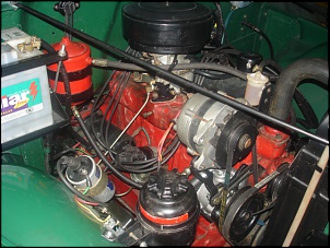

    Um senhor que adquiriu um CJ 5 totalmente reformado com mecânica original em ótimo estado, instalou na X4 uma direção hidraulica de santana, ficou super satisfeito com o carro, na verdade ficou apaixonado pelo jeep e a sensação de liberdade que ele traz, mas como utiliza o jeep para passeios leves no litoral norte, sofreu muito com o desempenho do jeep na estrada já que gosta de fazer viagens para outras cidades por terra ou asfalto sem contar nas subidas e descidas de serra.
    Resumindo: resolveu trocar todo o conjunto mecânico para ter um jeep agil, confiavel para viagens e confortavel, depois de ser-lhe apresentadas algumas opções foi escolhido o seguinte conjunto a ser instalado:
    AP 2.0 injeção + cambio Clark 5m + kits deep tec + t-case willys + pedaleira suspença + disco nas 4 (SBD) + manutenção da direção hidraulica do Santana
    é bom deixar claro que o conjunto acima já esta fechado baseado nas necessidades e no gosto do cliente, e o objetivo deste tópico é para que juntos analizemos todos os passos de uma adaptação deste porte que por ser dissecada passo à passo vai trazer bastante luz a todos que estão pensando em fazer alguma coisa parecida.
