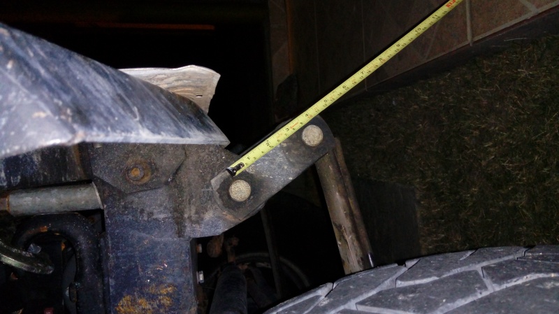

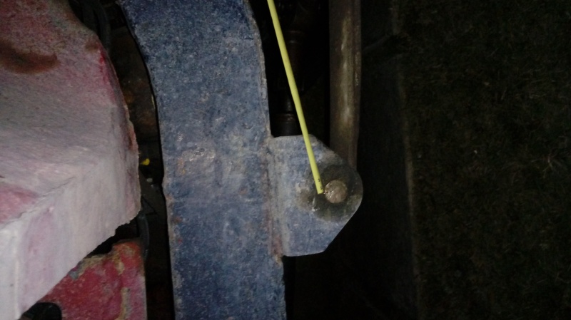

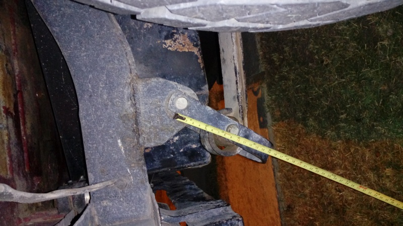

    O meu esta assim mais de 45 entao o jeep esta macio se comparado com outros jeeps claro. O que nao significa tao confortavel eheheheh o jumelo comprei como sendo no tam original da toyota ta ai nas fotos 9 cm os suportes foram fixados 105cm um do outro como na toyota. Assim como o jumelo do eixo dianteiro ba frente do jeep, como eh montado na toyota. Todas as informacoes consegui aqui no forum e ja aproveito para agradecer quem postou notadamente o elmer e Kitiu entre outros foristas que postaram
    Miniaturas de Anexos Miniaturas de Anexos Troquei feixe de molas originais e coloquei o da Toyota, preciso de ajuda-20170727_221040.jpg   Troquei feixe de molas originais e coloquei o da Toyota, preciso de ajuda-20170727_221617.jpg   Troquei feixe de molas originais e coloquei o da Toyota, preciso de ajuda-20170727_222029.jpg   Troquei feixe de molas originais e coloquei o da Toyota, preciso de ajuda-20170727_221711.jpg   Troquei feixe de molas originais e coloquei o da Toyota, preciso de ajuda-20170727_222044.jpg
    No eixo dianteiro sao os feixes da toyota mais nova cujas buchas dos jumelos sao maiores e totalmente de borracha. No eixo traseiro ja tinha instalado anteriormente da toyota antiga cujas buchas sao de borracha e metal e os jumelos sao esses em U. No feixe traseiro precisei reposicionas os suportes pois que instalou nao colocou os 105 cm. Os feixe estao com pouco arqueamento. O original sao 10 cm de arqueamento O meu esta entre 7 e 8 cm de arqueamento. Todos feixes da dianteira da toyota. Todos os feixes com 3 molas de 7mm as tres maiores. A primeira. A segunda e a terceira molasda toyota. Todas molas origi almentw usadas no eixo dianteiro da toyotas.
