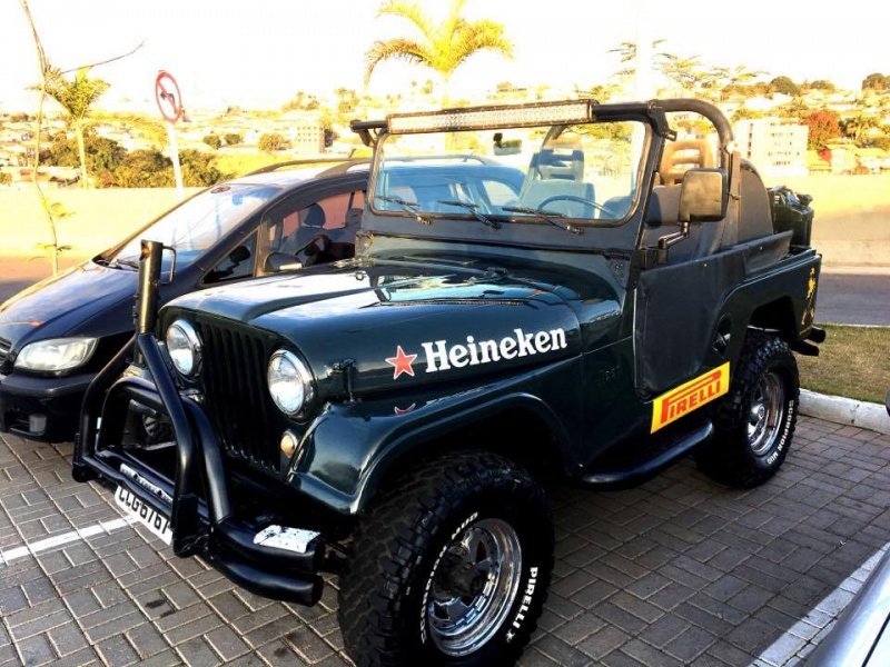

    Mauricio Peloso
    1 Anexo(s)
    Bom dia, vim agradecer a ajuda de vocês, o jeep virou outro, a roda esta esterçando bem mais, a traseira ainda esta um pouco dura, as vezes tenho que inclinar mais o jumelo, ou porque os feixes estão novos
    Antes estava muito ruim, o jeep estava ´´devolvendo`` ao inves de amortecer, mas graças a ajuda de vocês, o Jeep melhorou da agua pro vinho
    Anexo 550619
  • 31/07/2017, 09:59
    Mauricio Peloso
    obs: essa foto foi tirada antes de inverter o jumelo
