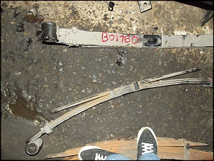

    Amigos, Levei a Band num moleiro essa semana pra ver se ele tinha alguma solução pra melhorar o conforto do jipe, sem diminuir a altura, e o que ele me propôs foi: Retirar um feixe de cada conjunto, e desarquear o ultimo feixe (deixa reto). Acho que mais ou menos como nesta foto:AJUDA - Feixe de molas.-feixe-de-mola-kia-bongo-k2500-cada_mlb-f-4176213106_042013.jpg
    Alguém já fez um serviço parecido e pode contar a experiencia se realmente melhora o conforto, sem prejudicar a altura?

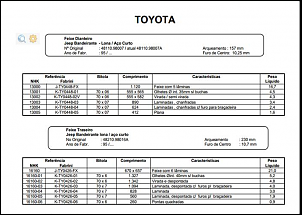

    Só prá complementar, dê uma olhada na figura contendo as configurações dos feixes da sua Band 2001.
    Como vc pode constatar, algumas lâminas possuem espessuras diferentes. Se vc modificá-las, irá comprometer alguns itens importantes da suspensão.

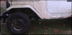

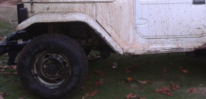

    Segue uma foto dos jumelos.
    Abraço!
    Um abraço.
    Tbm sou de acordo! Band baixa não tem nada a ver...
    Muito boa essa tabelinha! É do manual do carro? já tá salvo aqui heheheh
    Muito obrigado, amigão!
