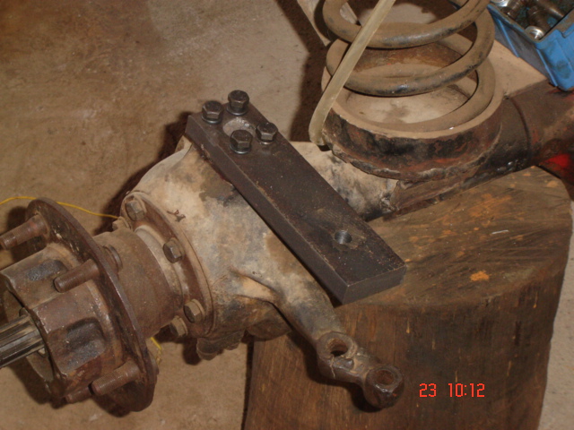

    fiz essa soluçao usando o pino original do munhao e barras chata saiu bem simples e barato
