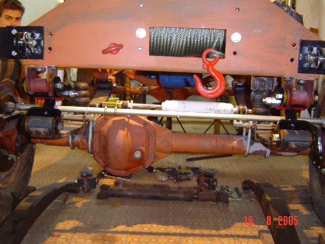

    Marcel,
    Por exemplo assim ....

    Fernandão,
    Não sei qual o diametro do parafuso do terminal do 608 ... você tem ?
    Posso verificar no finde e te falo se sobrará parede e a medida atual ... ok?
    Pelo que me lembro o Ramiro que tem o Devasso aumentou o furo e o braço acabou quebrando ...
    Não sei porque o pessoal reclama do terminal do jipe ... eu nunca vi um cara estourar o terminal ...

    GustavoRisso, estourar não estoura, mas sofrem desgaste prematuro, a direção desalinha só de encostar numa guia/calçada e as barras de direção empenam fácil, já vi muito neguinho metendo o cabo do hi-lift entre as barras pra tentar desempenar no meio da trilha... Quer mais
    O Elmer tem toda a razão.
    Quebrar, os temrinais originais não quebram, mas já tive terminal no Devasso que durou exatamente uma trilha!!!
    Aqueles terminais Shit Way são uma caga.da homérica!
    Aproveite que está fazendo a modificação e elimine o terminal duplo (que depois da cx de direção original, freios originais, pedaleira original, etc... é a pior coisa do CJ!)
    Estou usando teminais Nakata do MB 608 a um pouco mais de um ano. Até agora estão todos bem de saude, menos um, que teve a coifa furada, mas ainda não tem folga. Eles custam pouco mais que os ShitWay p/ Willys.

    Para trocar os terminais pelo do MB 608 tem que fazer uma nova barra, correto?
    Qual seria a especificação desse tubo da nova barra?
    Faz a rosca por dentro do tubo e uma porca para travar, confere?
    Cristiano,
    Eu simplesmente fui a uma auto peças de caminhão e comprei uma barra completa (barra, terminais e abraçadeiras) do MB608. Depois cortei-a no meio para reduzir o seu tamanho e soldei com Mig, com um reforço interno.
    Simples e barato.
    Simples e barato.
    Eu também comprei a barra completa e não foi caro. Cortei uma das extremidades pra deixar na largura desejada e abri rosca pra evitar emendas.
    Aqui tem mais dicas sobre essa adaptação:
    http://www.4x4brasil.com.br/forum/sh...ad.php?t=12028
