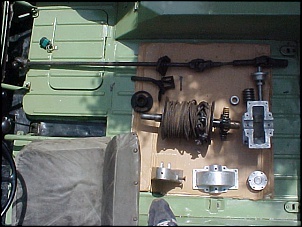

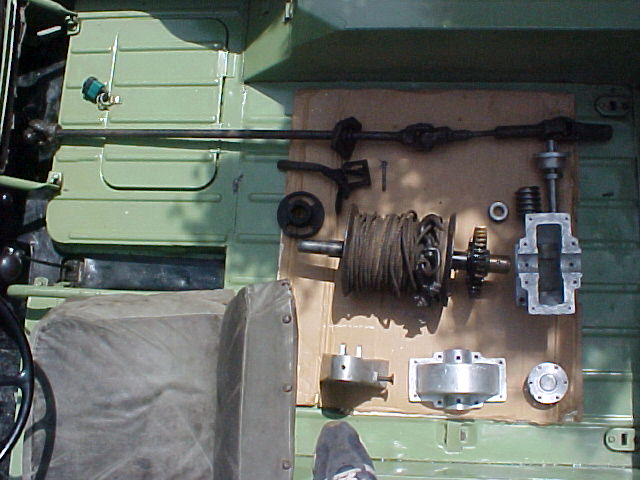

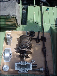

    Um colega construiu um em sp por uns 500,00 mesmo, usando cubos de roda pedaços de panela, roda livre manual e um suporte feito numa tornearia.
    Ficou muito bom embora um pouco pesado.
    Para isso, comprou também um redutor de 50:1, tipo coroa e sem fim.
    A vantagem é que nessa redução já há o efeito auto-freio.
    A chatisse é montar os cardãns e suportes de mancais de rolamento.
    Ainda exitem umas tomadas de força ramsey por aí, tanto da dupla como a só para trás.
    É um bom começo.

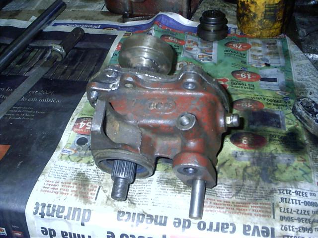

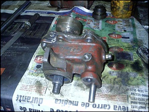

    tomada de força feita a partir do suporte de acionamento da tração e redução da F-75
    notem que existe uma flange na parte traseira da peça e uma engrenagem

    Valeu! proença pela aenção. Mas já abusando um pouquinho.
    Este eixo que aparece na parte da frente, é o mesmo que prende o cardan dianteiro (T-case original)?
    Tem rolamento nesta flange?
    Que engrenagem é essa?

    tb penso FUTURAMENTE em um guincho mecânico "made my self"
    Minha contribuição para o tópico, sao estas fotos que peguei na rede...
    Se alguém souber que tipos de peças podem ser usadas para montar algo semelhante....
    Miniaturas de Anexos Miniaturas de Anexos -hhkoenigwinchmount_853.gif   -teranwinch3_180.jpg   -teranwinch2_127.jpg   -teranwinch_908.jpg
    O problema que vejo nestes guinchos mecanicos caseiros e em alguns não caseiros é a falta de mecanismos de segurança.
    Já vi um CJ que entortou todo o chassis pois o dono não percebou que o guincho estava acionado. Foi acionado sem querer no lava rápido...
