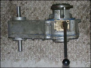

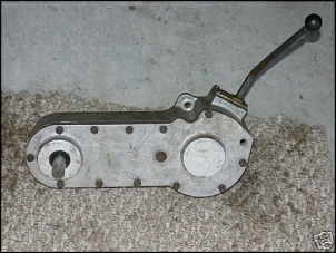

    Olá amigos!
    Alguem conhece estas peças??
    Achei estes dois tipos (ver fotos). Um eu sei que é pra colocar implemento agricola na traseira, mas acho que dá pra acoplar o caran em um ghuincho mecanico traseiro..Será???
    A segunda peça eu não sei o que é??? mas será que dá pra adaptar como acionamento p/ um guincho mecânico???

    Ambas são conhecidas como tomada de força. Isso é metade do guincho! A 1ª só pra trás mesmo, mas a outra tem saída para ambos os lados, podendo acoplar 2 guinchos, um dianteiro e um traseiro. Parece com as tomadas da Biselli, que equipava as Toyotas de fábrica. Vc tem essas peças?

    A 2ª com certeza! Se estiver inteira... Teria que descobrir se é de Jeep ou Band, ou algum outro... Não tens uma foto com vista do acoplamento?

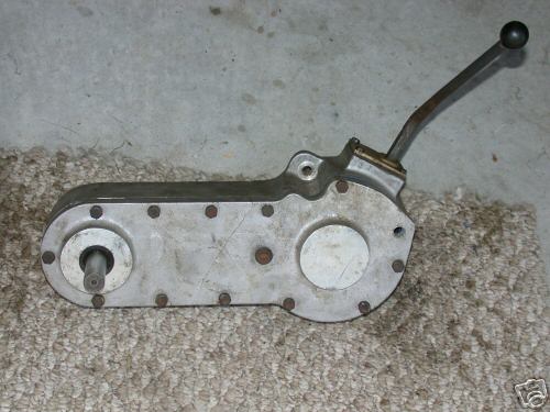

    Não sei o estado das peças, estão em um leilão americano... mais frete..acho que não vai dar para meu bolso se alguém tiver interesse:

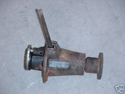

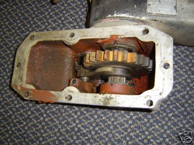

    Veja esta PTO da foto... é para ser acoplada em uma T-case Dana 20, a dos jeeps são 18, não é? O que quer dizer estes 18, 20? Será que dá pra colocar na t-case do willys 1954 original?
    Não entendi o acionamento desta PTO, na descrição diz que vem com os cabos...
    Mas tem saída pra frete e para trás

    Aí Fabiano!!! Essa deve ser da Toyota. Onde vc viu "Dana 20"?? Não sei a Toyota é Dana 20, mas tenho quase certeza de que é da Band... Não tenho uma foto à mão da cx. aqui pra comparar...
    O acionamento deve ser como do Guincho ENSIMEC p/ Defender, que se instala um mecanismo de acionamento por cabo.
    Compare a furação do cárter da T-case do Willys com a furação dessa parte que está aberta. Não vai fechar...
