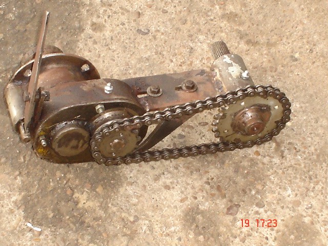

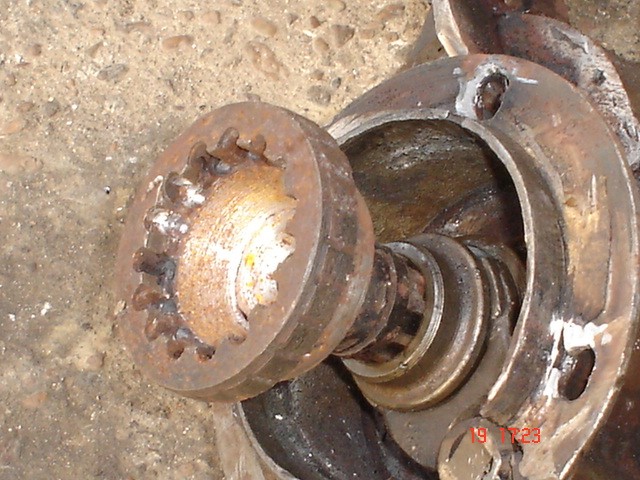

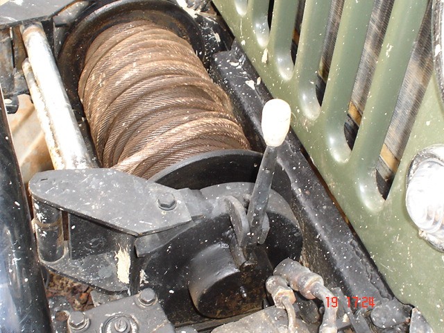

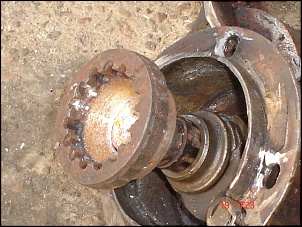

    consegui um tempo e tirei algumas fotos dos equipamentos que vem sido utilizados pelos jipeiros da região
    duas ressalvas:
    1ª da peça inicial (do câmbio da F75) houve uma melhoria e a tomada de força passou a ser feita espeficamente para tal função, mas empregando os mesmos conceitos daquele componente
    2ª tiveram alguns jipeiros que preferiram que o cardã fosse localizado no lado esquerdo, em virtude de ser mais conveniente diante da adaptação de motores e caixas de direção distintos dos originais
    vamos às fotos
    Miniaturas de Anexos Miniaturas de Anexos -dsc00476_170.jpg   -engrenagem_138.jpg

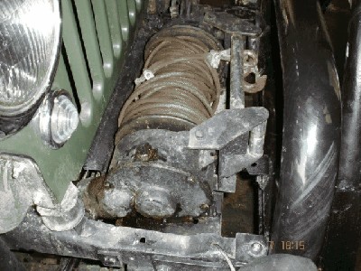

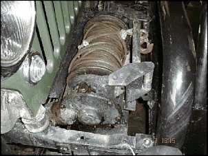

    acho que uma produção em série seria bastante difícil
    até agora foram construídos 4 guinchos assim e pra cada um deles houve uma boa quantidade de detalhes que individualizou cada projeto
    mas o princípio de todos é o mesmo
    talvez achando algum torneiro paciente e capacitado, o equipamento pode ser montado de maneira adequada
    esses guinchos já tem pelo menos 2 anos e pelas fotos das trilhas que fizemos, dá pra perceber que são bastante confiáveis
    Miniaturas de Anexos Miniaturas de Anexos -dsc00486_353.jpg   -dsc00482_485.jpg

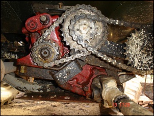

    guincho
    como foi mencionado anteriormente a incidência de problemas no manuseio e falhas em projetos no tocante à segurança da viatura, do equipamento e do próprio jipeiro, a turma bolou alguns esquemas pra evitá-los
    e um que nem nos guinchos comprados existe

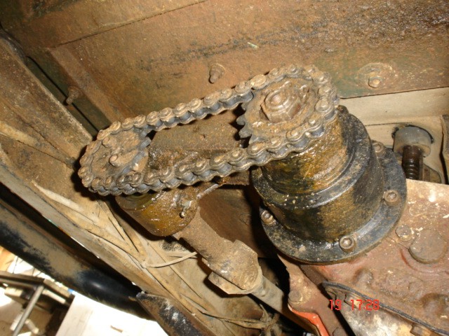

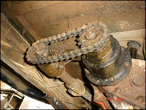

    Citação Postado originalmente por proença
    Proença, e essas correias??? Isso é confiável?? De quê são?? Moto??
  • #22

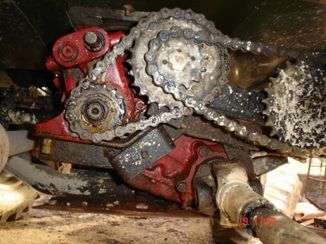

    guincho
    ok giovani
    esse sistema é confiável sim
    dá pra ver que guarda boa distância do solo e é bem resistente
    são pinhões, coroas e correntes de motocicletas
    as mais usadas são da DT 200 ou da XL 250
    além disso, os deslizantes do cabo tb são construídos aproveitando-se convenientemente outras peças
    os eixos por exemplo, são de amortecedores e os próprios roletes são feitos a partir de bengalas da suspensão dianteira de motos (não me recordo se de XT ou XL)
    e os cabos são de elevadores (35 metros cada carretel)
    [ ]´s

    sera que num daria para fazer uma proteção para essas correntes?
    do jeio que esta num tem perigo de enroscar algum galho ou pedra e fazer a corrente pular ou mesmo estourar?
    e a lubrificação da corrente, como voce faz?
    [ ]", curiosos...
  • #24
    guincho
    dá sim
    mas ninguém fez pq por enqto não houve necessidade, já que o sistema está instalado de forma bem elevada
    mesmo em trilhas pesadas nunca ocorreu problemas como foi mencionado (galhos de árvore, pedras etc)
    bom mencionar que uma corrente reserva (na verdade o pedaço que sobrou da instalação) e emenda sobressalente sempre estão nos jipes pra alguma eventualidade
    as correntes são autolubricantes mas basta lubrificar da maneira tradicional a cada lavagem que é realizada
    [ ]´s
