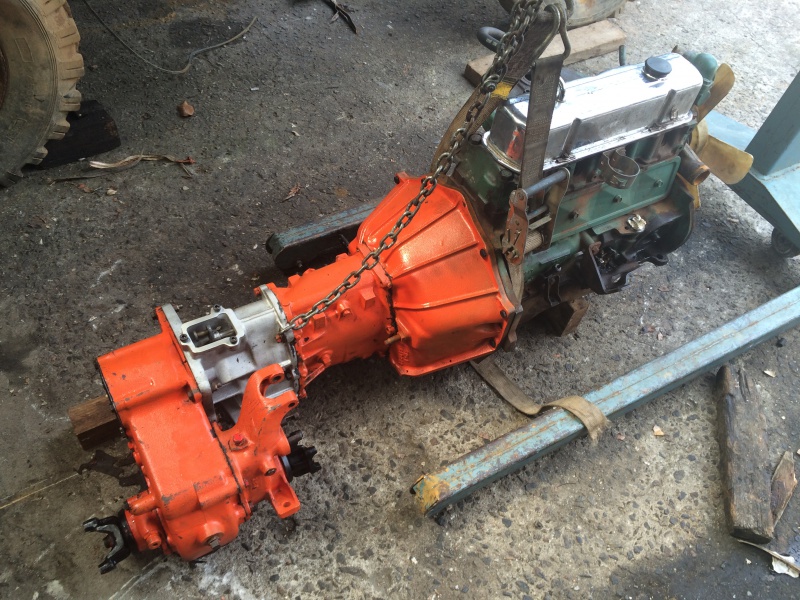

    Olha o conjunto montado, cambio chevette CL2505D, flange AdapBrasil e minha T-Case origial
    Anderson

    Conjunto montado
    Anderson

    Usuário Avatar de Ian Jeep
    12/12/2008
    Porto Velho/RO
    32
    580
    Citação Postado originalmente por Pilatti Ver Post
    Conjunto montado
    Parabéns, serviço limpo, sem gambis e alinhado!
    É isso ai, mão na massa.
    Abraços e boa sorte.
