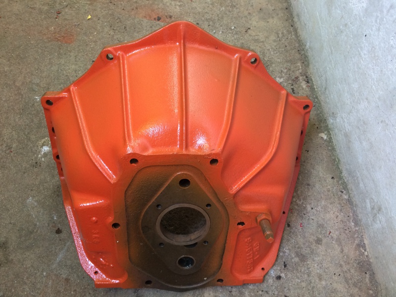

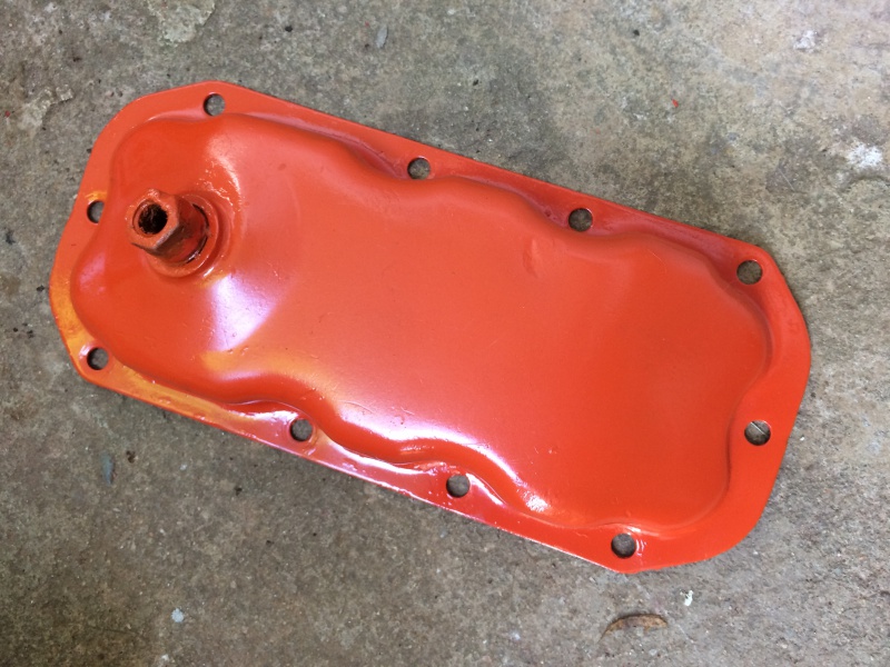

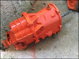

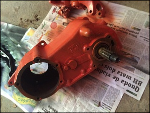

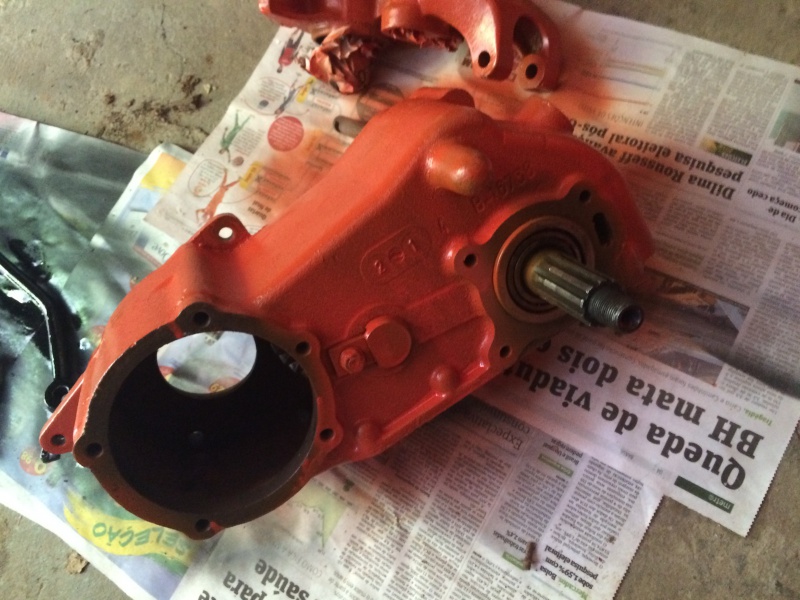

    Pablo,
    Obrigado pelas dicas, mas "acho" que nao se aplicam ao meu caso, nao removi as engrenagens, estao todas ok e firmer

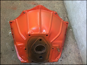

    Estas são imagens antes da limpeza
    T-Case Willys, desmontando-img_2219.jpg T-Case Willys, desmontando-img_2225.jpgT-Case Willys, desmontando-img_2229.jpg
    Capa seca do opala moderno embuchada e pintada:
    Cambio de chevette CL2505-D 5M pintado:

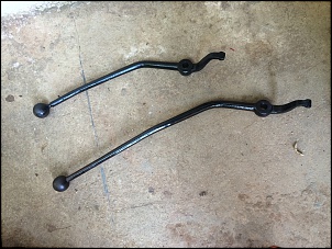

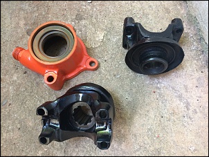

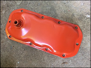

    Peças da T-Case Limpas
    T-Case Willys, desmontando-img_2234.jpgT-Case Willys, desmontando-img_2235.jpgT-Case Willys, desmontando-img_2237.jpgT-Case Willys, desmontando-img_2238.jpgT-Case Willys, desmontando-img_2239.jpg
    abs
    Anderson

    Olá Pilatti,
    Vendo suas fotos ,Tem a capa seca do opala embuchada ?
    Vc não trocou o piloto ?
    O piloto do chevette é mais curto q do opala.
    O rolamento é menor (isso a bucha já resolve ) porém é mais fino, aí a tulipa do opala não aperta e o retentor não vai ter pista para ele ( o piloto fica mais para dentro).
    E eu aconselho vc montar todas as engrenagens (da parte central do câmbio) primeiramente na capa seca.
    Vai a dica ,abraço..

    Oi Paulo,
    Tudo bem? Não entendi muito bem. Você se refere a moringa isso? Ela não irá prender o rolamento embuchado porque o rolamento além de menor é mais fino, confere? Preciso fazer um embuchamento entre a moringa e o rolamento?
    Só não entendi a parte de montar as engrenagens, o câmbio está montado, você diz para fixar a casos seca nele antes de montar a t-case?
