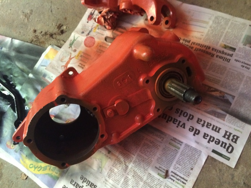

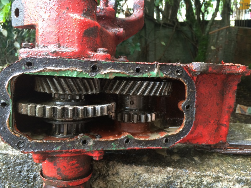

Estas são imagens antes da limpeza
Anexo 489785 Anexo 489786Anexo 489787
Capa seca do opala moderno embuchada e pintada:
Anexo 489788
Cambio de chevette CL2505-D 5M pintado:
Anexo 489789

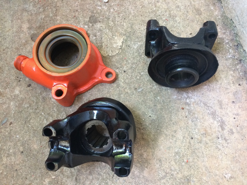

Peças da T-Case Limpas
Anexo 489790Anexo 489791Anexo 489792Anexo 489793Anexo 489794

Olá Pilatti,
Vendo suas fotos ,Tem a capa seca do opala embuchada ?
Vc não trocou o piloto ?
O piloto do chevette é mais curto q do opala.
O rolamento é menor (isso a bucha já resolve ) porém é mais fino, aí a tulipa do opala não aperta e o retentor não vai ter pista para ele ( o piloto fica mais para dentro).
E eu aconselho vc montar todas as engrenagens (da parte central do câmbio) primeiramente na capa seca.
Vai a dica ,abraço..
Oi Paulo,
Tudo bem? Não entendi muito bem. Você se refere a moringa isso? Ela não irá prender o rolamento embuchado porque o rolamento além de menor é mais fino, confere? Preciso fazer um embuchamento entre a moringa e o rolamento?
Só não entendi a parte de montar as engrenagens, o câmbio está montado, você diz para fixar a casos seca nele antes de montar a t-case?
