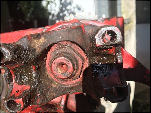

    Boa noite, estou desmontando, pelo menos tentando desmontar minha T-Case para limpar e pintar ela antes de colocar na nova configuração do meu Jeep...
    Ja tirei o Carter e soltei outros para fusos, porem ao tentar remover a peça que liga o cardan (nao sei o nome dela rs) ela sai uns 3 cm e trava, nao desgruda da T-Case, alguém pode me ajudar com isso? Alguma dica?

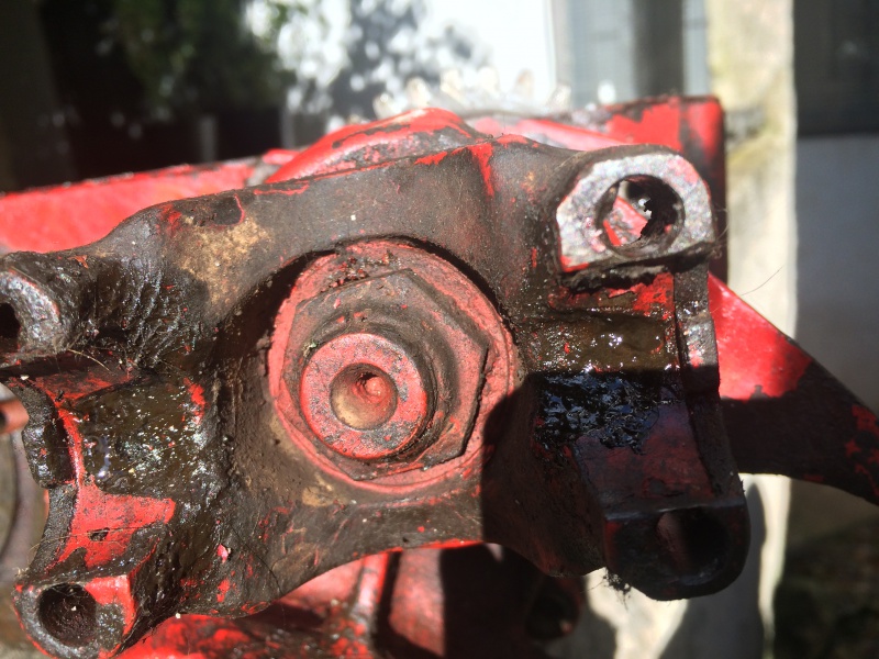

    Meloni,
    Obrigado pelas imagens..
    Nao estou conseguindo soltar essa porca, a peça gira e não sei como travar para poder trabalhar, alguma dica?

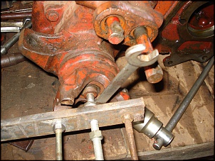

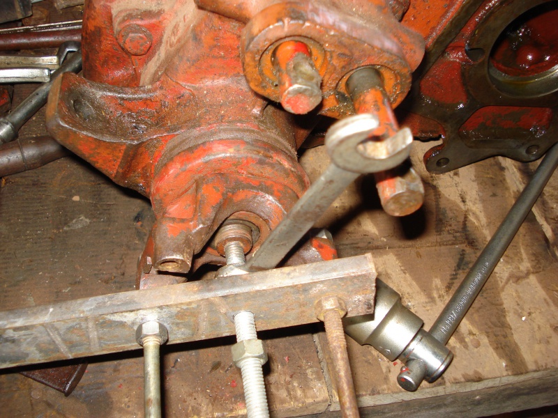

    Esta porca da frange do cardan..
    Um pito da medida da porca mais uma ferramenta..
    Esta ferramenta vc faz, com uma barra de ferro chato de 3/8 por 1"1/4 mais ou menos de espessura. com comprimento de 50 a 60 cm....
    Mede a frange em diagonal. (onde vai os grampos da cruzeta).
    Com uma broca de 5/16 faz os furos e mais um no centro de 3/8 onde vc vai colocar um parafuso de 3/8 de mais ou menos de 5 " (cinco polegadas) com rosca inteira, o melhor um pedaço de barro roscavel de 3/8. mais duas porcas.
    Parafusa esta ferramenta no lugar da frange no lado oposto ao que vc vai tirar a porca. como tem um sentido para roscar a porca faz um apoio na bancada e com a chave de pito faz força para tirar a porca.... se não conseguir no braço. pega um pedaço de caibro e bata na extensão... ok. até soltar a porca.
    Para tirar a frange. retire a ferramenta e coloque no lugar da frange sem a porca... parafuse na frange com parafusos de 5/16 e no centro o de 3/8 com uma porca pelo lado do eixo entalhado. e com a chave vai roscango que a frange sai.. (as vezes a frange sai sem fazer força..)
    Abçs
