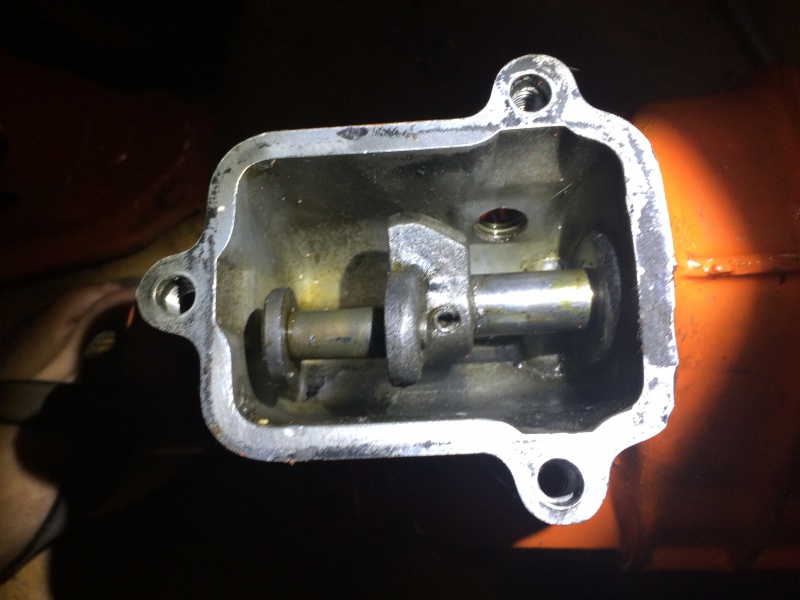

Agora tenho outra dúvida.. Como desmonto essa parte do cambio, preciso retirar a parte de trás para trocar pela Flange que ligará a T-Case ao cambio CL2506D (Chevette), só falta tirar essa trava para continuar a montar, alguma dica?
Tentei puxar com um alicate sem sucesso :(
Anexo 490709
Quando fui colocar a trava, foi só batendo com uma alicate, agora pra tirar, acredito q batendo com um pino menor pouca coisa q o diâmetro da trava, batendo com cuidado até o mesmo sai do outro lado, cuidado pra não cair dentro da caixa.
Abraços e boa sorte.
Esta trava...
é pino elastico..

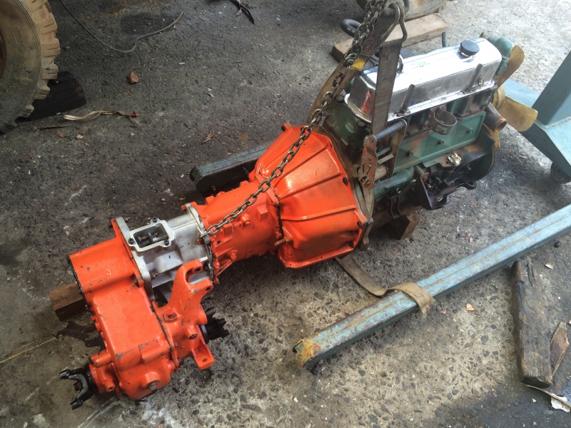

Olha o conjunto montado, cambio chevette CL2505D, flange AdapBrasil e minha T-Case origial :)
Anexo 490913
Conjunto montado
