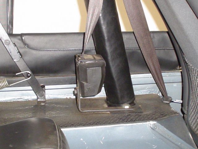

    Cintos adaptados
    Aí Marcelo e ALL
    Tô mandando as fotos dos cinto adaptado, no SA
    Não sei se vc fez assim , mas deve ter sido parecido
    Esse é do Santana 8) , mas pode ser feito com de outros carros
    [s]

    Montagem do cinto
    Caro colega, sem querer ofender, essa montagem em L
    é uma piada (não é ofensa pessoal)
    Caso voce sofra um acidente para valer, provávelmente o parafuso vai romper depois do braço em L entortar e você pode levar o mecanismo na NUCA, ou no impacto o cinto pode rodar o mecanismo e enquanto isso você está indo de encontro ao para-brisa.
    Bom, este é um jeito delicado de dizer que a instalação não esta boa.
    O mecanismo tem de estar, como nosso ex- ministro falava..."imexível".

    Já me falaram isso de o mecanismo girar Semana passada mesmo
    Então já estou providenciando a colocação de mais um parafuso. na parte antes da dobra da máquina . Aí sim elimina esse giro. Ficaria mais um na parafuso entre a chapa e a caixa de roda.
    Mas com relação a quebrar o parafuso acho meio q difícil acontecer Mas mesmo se quizesse colocar mais 1 parafuso fixando essa máquina naum dá, pq ela só fixa em 1 único ponto , não existe outro local Já fui até ver isso
    Mas respeito a sua opnião , concordo em partes

    Parafuso
    Hummmmm,
    Estava falando do parafuso preso ao santo antônio.
    E por falar em parafuso......coloque parafusos de aço tipo allen, pois possuem mais resitência.
    Tanto no do santo antônio quanto no que prende o mecanismo (e também no reforço que você pretende fazer).
    É a sua segurança.

    Re: Parafuso
    Citação Postado originalmente por leopoldo
    Hummmmm,
    É a sua segurança.
    Ahh tá , entendi agora leopoldo
    Tava pensando tbm em colocar porcas parlock , acho q melhoraria isso tbm, q vc acha ?
    Vou até ver qual tipo de parafuso q o pessoal usa lá na VW, e ver se daria para fazer um esquema ali... Eu tô usando sextavados em inox , tava preocupado em começar a pegar água e barro, e depois oxidar perdendo a tenacidade deles, até porcas e arruelas tbm tudo em inox
    [s]entendidos

    INOX
    Parafusos em aço INOX allen ou sextavado.....ótimo.
    Use também arruelas(peça as grossas) e porcas parlock em inox, o jeep acaba e os parafusos não.
    www.nutinox.com.br (hoje estava fora do ar)
    ou
    www.nobrinox.com.br/entrada.htm

    Re: INOX
    Hehehehe pensei mesma coisa q vc na época
    Na verdade, resumidamente, esses santo antônios vendidos hoje em dia é pura ilusão , é tapar o sol com a peneira , para simplificar são uns palitinhos de dente, soldados , mas isso acho q vc com certeza já sabe
    Então, é isso mesmo sextavados em inox, porcas em inox, arruelas e arruelas de pressão tbm tudinho 8) , aliás acho q só no motor e câmbio não tem parafusos em inox
    Mas vlw pela ajuda
    [s]

    Grande Thiago,
    Eu já fiz a instalação do meu, ainda não tirei as fotos.
    Acabei fixando a máquina na lateral da caixa de rodas, e a outra parte na frente da caixa de rodas. A curva foi no mesmo parafuso do anterior.
    Obrigado pelas dicas! :P :P

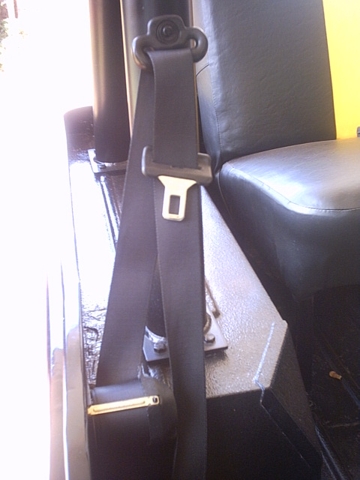

    Cinto
    Meus R$ 0,02 :
    Instalei os cintos assim, funcionam bem e não travam quando puxa pra afivelar, só com puxões rápidos, como deve ser, espero
    [ ]´s
    Miniaturas de Anexos Miniaturas de Anexos -phto0034_947.jpg   -phto0033_107.jpg

    Desculpe a minha ignorancia, mas o que vc quis dizer com:
    Meus R$ 0,02 :
    Abraco,
  • #24
    Keko,
    Vejo duas coisas preocupantes no seu cinto......
    1) O parafuso que segura a alcinha no santo antônio é de qual especificação?!? Como é que este parafuso está afixado ao tubo?!? Não dá para ver direito, mas me parece um tanto fraco.
    2) O mecanismo está afixado à carroceiria como?!? Só na lata com parafusos passantes?!? Tem que pegar alguma coisa estrutural, senão vai sair de lá numa colisão.........
    Bill
