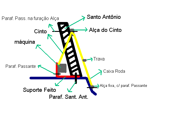

    Fixação cinto 3 pontas Santana
    E aí Marcelo
    Tbm apanhei muito para instalar o cinto 3 pontas, travava direto e tem de ficar a 90º a instalação O melhor q fiz foi isso no meu 8) desculpa não ter fotos, mas dá para entender :P
    Bom o q fiz foi simplesmente um L na base do santo antônio, aproveitando o próprio parafuso q prende o santo antônio e fiz um outro passante pela furação da máquina do cinto no suporte L
    O cinto passa pelo Santo antônio fazendo com q ele vire um pouco mesmo , mas nada q prejudique seu funcionamento pq esse suporte aproveita a base do santo antônio, ou seja, o cinto vai virar um pouco, mas aí a alça q vai presa no santo antônio, em cima, corrige isso
    A alça q é presa no S.Antonio vc mede conforme vc quizer 8)
    E a 2 ponta, essa q normalmente fica escondida no carro comum, fixa bem abaixo na caixa de roda com parafuso passante
    Para fixar a máquina no suporte vc vai precisar apenas de um nível, esses de construção, coloque a máquina a 90º, ou melhor deixa ela no esquadro Tudo até mesmo o suporte no esquadro A chapa q usei é da mesma expessura dos suporte dos bancos e a largura vai depender do parafuso do seu santo antônio :P E no comprimento da chapa aí vai depender da sua máquina, além do S.A.
    Qualquer dúvida, me fala, depois conforme sua dúvida (e dos outros) tento fazer outro desenho

    Grande Thiago,
    É uma boa idéia, e o SA já tem o parafuso do antigo. Não tinha pensado atrás do SA, somente na frente...
    Mas com relação à lama, não fica muito exposto nesse local? E se o jeep estiver numa subida/descida, não vai travar sem necessidade?

    Fala aí Marcelo
    Foi a melhor posição q encontrei para acertar o bendito , já prendi ele do lado da caixa de roda, direto no SA, e nada Aí vi em um Jeep de um colega meu, com um suporte parecido , era o mesmo L só q colocado pela frente do SA, Ficava muito exposto ao barro, aí decidi colocar por trás do SA, e fica protegido tbm por aquela parte de trás,onde fica a trava da porta Protege bem ali, mas não quer dizer q é 100% mas depois vc pode fazer alguma coisa a mais para proteger Tipo uma caixa Isso é claro se vc não estiver satisfeito
    Se for bem instado, tudo bem esquadrejado , não trava 8) Pode travar se a máquina do cinto não estiver boa, troquei 2 vezes a máquina até pegar uma boa no desmanche

    É, acho que vou fazer dessa forma. Com um L e fixá-lo no SA. :P
    Depois penso num jeito de proteger a máquina do barro. 8)
