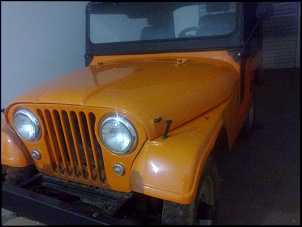

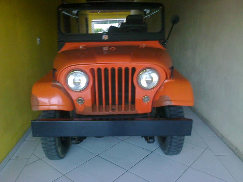

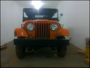

    Velho jeep
    Sou novato no forum. Comprei um jeep ford 1975 por R$ 13.000,00. Motor 6cc, caixa 4 marchas. Embora não haja podres na carroceria, de um lado há uma imperfeição (torto para dentro em formato de u) e as pontas da parte embaixo da porta estão ou para fora. Pergunto: Tem como alinhar o lado da carroceria. Pendei em passar uma linha da frete ao fundo e mostrar ao lanterneiro o que pretendo alinhar. O que acham da idéia? Há outras formas de se fazer tal serviço?
    Miniaturas de Anexos Miniaturas de Anexos Refazer carroceria toda, manter original ou melhorar o Cj5?-foto0035-1-.jpg   Refazer carroceria toda, manter original ou melhorar o Cj5?-foto0049-1-.jpg   Refazer carroceria toda, manter original ou melhorar o Cj5?-foto0047-1-.jpg   Refazer carroceria toda, manter original ou melhorar o Cj5?-foto0045-1-.jpg   Refazer carroceria toda, manter original ou melhorar o Cj5?-foto0043-1-.jpg
    Usuário Avatar de randomico
    12/01/2010
    Betim/MG
    59
    Seu jeep está ótimo perto do meu que estava andando normal até eu parar para uma reforma brava. Para vc ter uma idéia, da para ver o chão pelo assoalho
    do jeep em todos os cantos, quase da para por um pé pelos buracos. O que eu quero dizer é o seguinte: Se vc vai fazer umas trilhas leves para comecar,
    não mexe na lataria agora não. No começo, mesmo que só um simples passeio em trilha leve, vc acaba amassando a lata em galhos, beira de barrancos etc...
    Então, se vc for lanternar para a lataria ficar bakana, vai acabar perdendo o investimento. Se for só para andar na areia, pela orla marítima ou passeios
    no campo, manda numa lanternagem e mostra o que vc quer que façam, pois pelo que disse, é serviço simples, só vai depender do uso que vai ter seu jeep.
