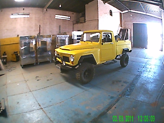

    Essa f75 da foto foi meu primeiro 4x4. Reconstrui ela toda do assoalho até a caçamba.
    Exagerei na perfumaria, coloquei vidro elétrico, trava elétrica, alarme, direção hidraulica do opala, enfim mexi nela toda e levei seis meses na empreitada.
    Vendi pois achei a cabine pequena, e a espua a deixou ruim para distâncias longas. Separei um ar condicionado e não coloquei na F75, mas agora vou usar no jeep.

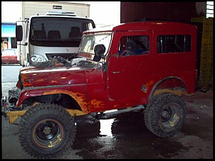

    Alguém por aí sabe de quem é este jeep da foto? preciso se possivel de mais algumas fotos, obrigado.Refazer carroceria toda, manter original ou melhorar o Cj5?-100_3625.jpg
    29/04/2003
    3,509
    Agradecimentos: 22
    Citação Postado originalmente por randomico Ver Post
    randomico esse jeep é do usuário pinafioffroad
    Tuna
    Cj-5 1966 - "Tsunami"
