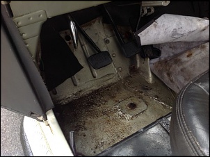

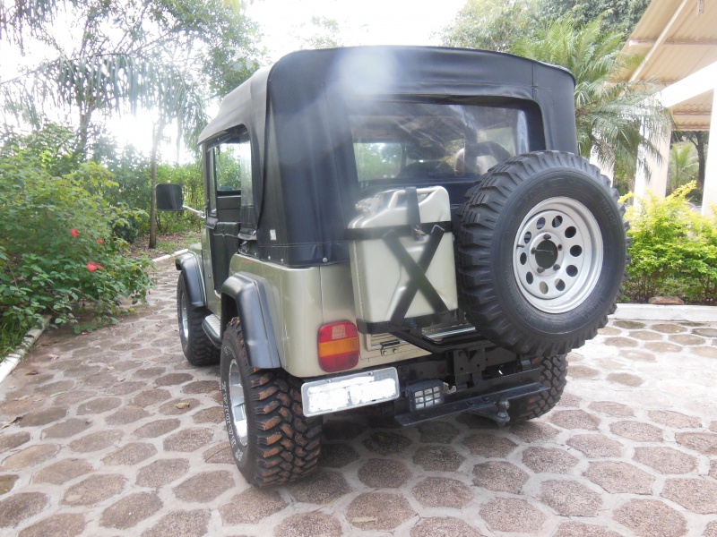

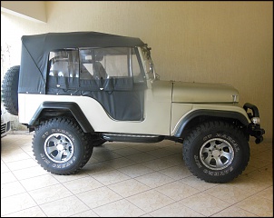

    Depois de muito pensar, pesquisar, me informar, e processar inúmeras informações; acabei comprando um Ford Willys 1980, aquele mesmo apresentado aos senhores anteriormente.
    Depois de pensar muito - Comprei um Ford Willys 1980.-dscn1415.jpgDepois de pensar muito - Comprei um Ford Willys 1980.-dscn1429.jpgDepois de pensar muito - Comprei um Ford Willys 1980.-dscn1425.jpgDepois de pensar muito - Comprei um Ford Willys 1980.-interior.jpgDepois de pensar muito - Comprei um Ford Willys 1980.-foto-2-3-.jpgDepois de pensar muito - Comprei um Ford Willys 1980.-foto-3-.jpgDepois de pensar muito - Comprei um Ford Willys 1980.-foto-3-3-.jpgDepois de pensar muito - Comprei um Ford Willys 1980.-foto-1-1-.jpgDepois de pensar muito - Comprei um Ford Willys 1980.-foto.-2.jpg
    Aos poucos vou adicionando mais fotos do Jeep. E é claro, inúmeras são as dúvidas agora com o Jeep em mãos! Conto com a colaboração dos companheiros foristas!
    Disponível para críticas, sugestões, perguntas, ofensas.... etc.

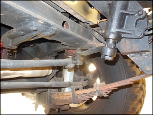

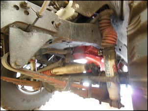

    Algumas fotos da suspensão dianteira:
    Depois de pensar muito - Comprei um Ford Willys 1980.-dscn1592.jpgDepois de pensar muito - Comprei um Ford Willys 1980.-dscn1593.jpgDepois de pensar muito - Comprei um Ford Willys 1980.-dscn1594.jpg
    Os jogos de amortecedores Heckethorn 90000 não sei se são a gás ou convencionais (direito/esquerdo e de direção) estão um tanto cansados, os ''molejos/molas'' estão em contato com os pinos que os deixam fixos (buchas e borrachas gastas), produzindo ruídos metálicos e uma incômoda trepidação da suspensão e impactos na carroceria - Obs: As vezes a impressão que dá, é de que os impactos são transferidos diretamente na lataria; E isso, rodando à velocidades moderadas em terrenos mais acidentados Terra/Asfalto - É possível ver as marcas no amortecedor de direção, onde uma barra parece ''raspar'' - com o mesmo. A caixa de direção é a do Maverick. Uso Pneus 33'' - Para ''patas'' um tanto exageradas, é necessário algum tipo de reforço na suspensão e diferenciais?. O Câmbio é original de 4 marchas. Embreagem hidráulica, e freios à disco nas 4 rodas. Não entendo a terminologia mecânica para melhor explicação das peças, sua instalação e reação do conjunto. Peço a compreensão dos amigos, e aguardo a opinião de todos para encontrar uma solução para tais problemas.

    Se as molas e amortecedores estiverem realmente cansados, vc precisará arquea-los ou troca-las, procure um bom posto de molas na sua cidade.
    Já a direção, ela é hidraulica? Se for pode mante-la, se for mecânica e estiver muito pesada, mais pra frente vc pode pensar em trocar por uma de opala, omega ou S10.

    Muito obrigado pelas boas vindas! Como novato entrando a uma nova tribo, inúmeras coisas passam pela cabeça. Aquela do ''será que fiz um bom negócio?'' felizmente foi superada, e hoje sinto-me feliz com a aquisição.
    Sobre a viatura, eu a levei para um especialista em molas, por indicação de um mecânico confiável. Ao examiná-las, fez questão de tranquilizar, dizendo que para melhorar a questão do balanço, ruídos e trepidação constante, basta adicionar um jogo de buchas novas, pois as atuais já estão cansadas. Elogiou o estado das molas por serem originais e em ótimo estado. Acho que pelas fotos, conseguirá observar algo que confirme tal opinião. Existe alguma bucha de melhor qualidade e resistência indicada para o Jeep, algo de maior absorção, resistência e flexibilidade? Se possível, poderia em indicar alguns modelos?
    A direção é mecânica, herdada do Maverick - Ela me agrada, sempre levando em conta as características do Jeep, não esperar maciez, conforto etc. Por usar pneus 33'' , ela tornou-se um pouco mais pesada. É necessário fazer algum reforço nos diferenciais, terminais, pivôs, rolamentos etc, para rodar com ''Patas grandes''? obs: O Jeep possui alargadores nas rodas, além dos freios a disco nas 4.
    Como pode observar, a coluna de direção não está na posição original. posicionada no painel, e não abaixo dele. Isso trás alguma diferença significativa? Tenho visto isso em vários Jeep, e me pergunto se tal alteração gera impressões diferentes no rodar.
    Sobre os amortecedores, têm algum que me aconselharia? Cofap, Monroe, de dupla ação, convencionais etc.
    Espero não estar dizendo asneiras, e ''pitécnicos'' vergonhosos..
    Obrigado!

    Vc pode usar buchas de PU ao invés de metal a durabilidade é menor, mas o preço tb, a maciez é maior e não exige a lubrificação constante.
    Desgastou, coloca outro jogo vc mesmo na garagem e manda ver. Qualquer loja especializada em 4x4 vc encontra.
    Qto a direção pesada, vc se acostuma a manobrar sempre com algum movimento, o esforço no conjunto não se altera apenas trocando a caixa, nesse caso o unico jeito de reduzir o esforço é reduzindo a largura dos pneus, o que não é o caso.
    Já a coluna vai do gosto do fregues, se a posição pra vc dirigir estiver boa, não tem pq mexer.
    O jeep parece estar bem legal, coloca ele numa trilha e manda ver.
    Já testou o guincho? Teste-o antes de atolar.
    Como te disse aproveita o jeep como está, troque apenas as buchas....a diferença será brutal.
