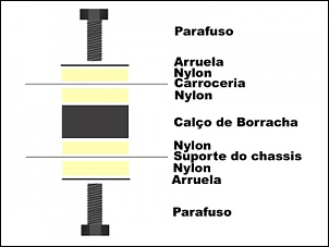

    Uma dica importante q Mestre Leopoldo disse uma vez é: tem q ser "sanduíche", ou seja, borracha por baixo e por cima + parafuso passante.
    Para absorver a tendencia da carroceria sair do chassis em situações de movimento.

    Então. Sobre o ''Sanduíche''; Usando o referido Kit não há necessidade de adaptações ou mudanças nos pontos de ficção? É aplicá-lo tal como está.
    Olhando pelo Fórum, vi um esquema interessante, onde foi usado coxins do Câmbio do caminhão Scania na parte de cima, e em baixo foi utilizado os calços originais do Jeep (Medida e Material-borracha/ Obs: Os da F-75 são maiores não?) Bem, um ''X-tudo'' interessante, Eu não encontrei a bendita foto para ilustrar agora.. fora outros meios como, coxins dos radiadores dos Mercedes M608,1313 salvo engano..

    Cara, esse kit é pronto, não precisa mexer em nada, nem carroceria nem chassi se os mesmo não tiverem sido alterados.
    São feitos específicos para os jeepinhos.
    Pois é, por decorrer dos preços dos topkits, a galera desenvolveu esse método dos coxins + calços originais por baixo + parafuso passante.
    Coxim Scania + Calços originais.
