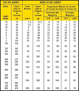

    Bitola dos cabos
    DJunior,
    Qto a bitola dos cabos a melhor coisa é dimensionar caso a caso, exceto se for copiar em tudo a instalação elétrica do outro Jeep.
    O cálculo pode ser feito verificando a corrente q vai passar pelo cabo e comparando-a com a tabela (em anexo) sempre arredondando para cima, dessa maneira tb é possível dimensionar o fusível, mas lembre-se q o fusível deve suportar uma corrente menor q o cabo (de nada adianta um fusível de 20A se com 15A o cabo já está derretido).
    Para calcular a corrente use a formula P = U * I, onde P é a potencia, U a tensão e I a corrente.
    Exemplo: Para um sistema de freio normalmente utilizam-se duas lâmpadas de 21W (Potencia), como o sistema do Jeep é 12V (Tensão), colocando na formula I = 2*21 / 12 = 3,5A.
    Portando um cabo de 1,5 mm² já é suficiente e deve-se utilizar um fusível de 10A.
    Para o resto é só seguir o mesmo padrão.
    Todos equipamentos em suas especificações técnicas informam sua potência (Radio, PX, lâmpadas, etc...).
    Para o sistema de arranque um cabo de 25mm² já está de bom tamanho, mas tb é possível dimensioná-lo tendo as especificações técnicas.
    P.S.: A tabela q está anexada é para instalações residenciais, mas pode ser usada no automóvel desde q os cabos não sofram contato direto com altas temperaturas (+ de 70°C).
    Tb existem cabos com bitolas menores, mas não encontrei uma tabela com a capacidade deles.
    Caso tenha colocado alguma informação incorreta fique à-vontade em corrigir.
    Miniaturas de Anexos Miniaturas de Anexos -capacidade_de_condu__o_de_corrente_152.jpg
    Abraço,
    Thiago
