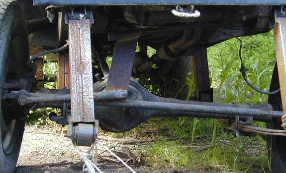

    Mas agora irei fazer umas modificações no meu jipinho, vejam a foto de como vou fazer (Jumelo maior e barra de direção Hiper-Super-Show-de-bola):
    Miniaturas de Anexos Miniaturas de Anexos Alinhamento de rodas-jumelinho_856.jpg

    O sistema original do jeep faz com que quando ele levanta, as rodas se fecham, quando ele abaixa, as rodas se abrem.....acho que o engenheiro que projetou esse sistema tinha só sexo na cabeça.
    Grande Leopoldo!!!
    Sexo é bom, assim como esse sistema! Já pensei assim e até já escrevi sobre isso aqui no fórum, mas após algumas lições práticas, mudei de idéia! Discordando de vc... Se vc tem um sistema de direção onde uma barra liga o setor à uma roda e outra ligando as duas rodas, o que acontece quando a suspesão de move, pra cima e pra baixo??? O volante gira! E bastante! Se a direção é hidráulica, vc segura firme, e aí o que acontece?? As rodas giram para um lado quando sobe e para o outro quando desce! Com pouco curso de suspensão vc quase não percebe isso, mas quando a variação é de 20cm pra mais...
    No T-Rex (veja no meu álbum), tínhamos feito dessa forma, e agora alteramos, fazendo uma barra para cada roda. A mudança foi brutal! Nas aceleradas fortes o Jeep puxava para a direita! Nas freadas ia para a esquerda! Alterado o sistema, podemos fazer qualquer coisa com ele! Controle total! Mas veja bem, não é um "V" invertido! As barras ficam na horizontal com o jeep parado. A variação de abertura e fechamento das rodas é mínima! O volante não se move! E não há o menor problema com desgaste de pneus.
    Giovanni,
    O Jeep do seu irmão teve este problema por que voces colocaram a barra que liga o setor a roda cruzada com a panhard, então quando a suspensão trabalha a panhard descreve um arco oposto ao da barra de direção fazendo que o eixo se desloque para um lado e a direção para o outro.
    O correto seria que elas ficassem paralelas para descreverem o mesmo arco e portanto gerando nenhuma variação no volante. Acho que agora voce descobriu por que os Jeeps modernos tem a bola do eixo do lado oposto aos antigos, voce montou cruzado porque a bola atrapalharia a panhard se estivesse no lado certo.
    Todos os Jeeps modernos usam este sistema e sem duvida é o melhor para a direção pois não existe variação na geometria da direção durante o ciclo da suspensão, alias isso ja foi abordado aqui pelo Bill e chama-se bumpsteer.
    Ja que falamos nisso os links da direção neste caso tem que ser o mais compridos possivel para ficar o mais horizontal possivel, por isso as barras que ligam o pitman a roda atravessam de um lado ao outro do veiculo.
    Grande Sandro!!!
    Pois é... Aí que está o furo da bala! Não tem barra Panhard! Eu li a matéria do Bill, mas como usamos 2 braços ligados à uma peça giratória no centro do eixo (na Stock não é assim???), o eixo não desloca lateralmente, fazendo um arco junto com a Panhard. Ele fica exatamente no meio do chassi, independente do lado da curva. Por isso, pensei eu, que tanto faz pra que lado vai o braço da direção, desde que seja longo. Só que o eixo sobe reto e a direção formava um arco, puxando as rodas para um lado. Mas isso só fui ver quando andamos com o Jeep... :P
