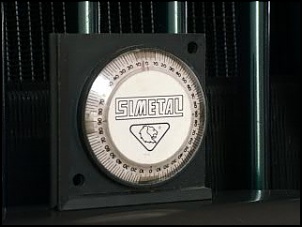

    Caro colega,
    Não sei se este amortecedor serve, pois pelo visto a sua suspensão necessita da re-avaliação do curso. Você precisa determinar qual a condição que levou seu amortecedor quebrar: se foi fim de curso em cima ou em baixo, digo, esticou demais ou quando a suspensão fechou, esmagou o amortecedor, ou se simplesmente êle já estava gagá de uso.
    No caso de esmagamento, um novo jogo de batentes de suspensão, mais compridos, resolveria o problema.
    No caso de esticamento, amortecedores mais compridos resolvem o problema, mas fique atento, pois às vêzes cura-se um lado, e piora-se o outro.
    Às vezes, necessita-se colocar novos batentes e limitar o curso máximo do eixo com cintas de nylon ou cabos flexíveis de aço. Isso depende de cada situação.
    Agora, na sua descrição de rodagem bôba, podem ser os seguintes fatores isolados ou conjugados:
    1- A convergência ainda está muito aberta, e é fácil resolver, teste o CJ com as barras fechadas mais digamos 1/2 volta cada.
    2- A regulagem do Zero da caixa de direção está fora ou tem muita folga na caixa de direção, ou ambos. Isso também você mesmo pode fazer.
    3- O mais complicado e irritante, é a determinação de como está o cáster do eixo dianteiro.
    Voce precisa antes de tudo usar uma ferramenta como a da foto, determinar o ângulo e ver se está muito fora. Se quiser, pode comprar um dessas eletrônicas.
    Bom você está no caminho certo, já ajustou os flexíveis e já verificou os cardãns.
    Só estou ainda suspeitando o ângulo de trabalho dos pinos "driveway" do sistema de direção.
