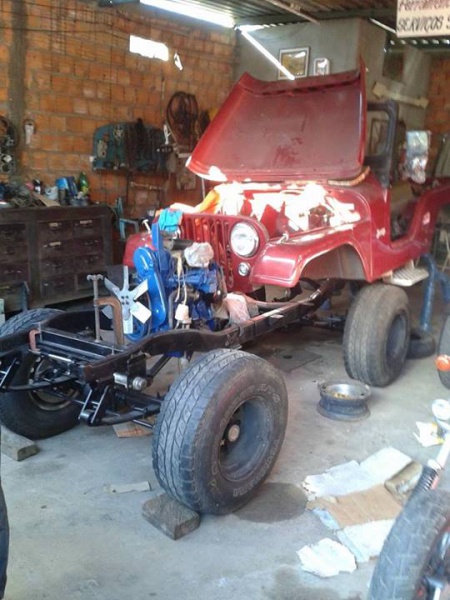

    Citação Postado originalmente por Gustavo TC Ver Post
    Pessoal boa tarde
    Gostaria de erguer um pouco mais o jipe, mas sem SPOA. O objeto é diminuir o contato com cambio quando passar por curvas de nível ou similares
    Estou em duvida do que seria mais adequado:
    - colocar mais molas no feixe e arquear (nesse caso precisarei trocar o feixe, pois da ultima vez o cara do posto de molas já falou que elas estavam "cansadas")
    - colocar aqueles Kits com Molas Helicoidais e trocar os amortecedores pelos da Ranger 97 ou da Silverado
    Vocês já passaram por algo parecido?
    Alguma idéia nova?
    Valeu galera
    o meu esta em spoa com feixes da band. Recentemente comprei um kit de calços de carroceria em PU de 2 polegadas, mas acho que vai ficar muito alto. Nas fotos coloquei os calços para ver altura , mas ainda não os instalei. Devo corta-los um pouco e comprei amortecedores da ranger turbogas cofapAltura jipe willys-10003313_432095713603401_77348519_n.jpg. Altura jipe willys-1601360_432095543603418_2056865778_n.jpg Altura jipe willys-1613927_432095590270080_1072284538_n.jpg Altura jipe willys-1901116_432095666936739_739174477_n.jpg

    Citação Postado originalmente por POPEYE MIT Ver Post
    Nussa ficou bem altinho mesmo, mas se for colocar pneus maiores vai ter que deixar assim.
    Abs.

    vou baixar pq vou por 33 pol
    POPEYE,
    Coloca os pneus 33, e tira o máximo que der dos calços, as molas o quanto mais planas melhor.
    Lembre-se! os Eixos tem que descer e não subir. ex: quando vc entrar em uma erosão seu pneus tem que descer e encontrar solo firme para te dar tração.
    Se vc montar a suspensão e arquear as molas, além de ficar feio e duro, a suspensão fica travada! o curso estará no limite o jumelão perpendicular ao chassi(não vai servir para nada) e quem vai torcer é o chassi, sem contar que se subir em uma guia a roda já levanta e perde tração.
    já que está mexendo na suspensão do seu carro, pensa no curso que ela vai ter e não na altura, que não quer dizer nada.
    os eixos da rural e F75 também aumentam o curso da suspensão.
    Abraço!
    Kako
  • #24
    Usuário Avatar de POPEYE MIT
    10/08/2010
    Pirapora/MG
    410
    Citação Postado originalmente por Kako Ver Post
    POPEYE,
    Abraço!
    Kako
    Valeu pelas dicas kako. To ciente que amortecedores não tem nada haver com aumento de altura. Em hipotese alguma irei arquear os feixes e realmente apos chegar do serviço, olhando e olhando e olhando decidir por os calços do tamanho dos oroginais. O jeep por si só ja cabe um 31 polegadas e em spoa cabe um 33 brincando
