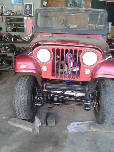

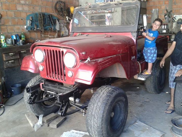

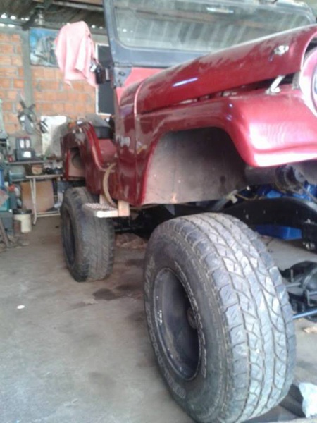

o meu esta em spoa com feixes da band. Recentemente comprei um kit de calços de carroceria em PU de 2 polegadas, mas acho que vai ficar muito alto. Nas fotos coloquei os calços para ver altura , mas ainda não os instalei. Devo corta-los um pouco e comprei amortecedores da ranger turbogas cofapAnexo 455020. Anexo 455017 Anexo 455018 Anexo 455019

Coloca os pneus 33, e tira o máximo que der dos calços, as molas o quanto mais planas melhor.
Lembre-se! os Eixos tem que descer e não subir. ex: quando vc entrar em uma erosão seu pneus tem que descer e encontrar solo firme para te dar tração.
Se vc montar a suspensão e arquear as molas, além de ficar feio e duro, a suspensão fica travada! o curso estará no limite o jumelão perpendicular ao chassi(não vai servir para nada) e quem vai torcer é o chassi, sem contar que se subir em uma guia a roda já levanta e perde tração.
já que está mexendo na suspensão do seu carro, pensa no curso que ela vai ter e não na altura, que não quer dizer nada.

Valeu pelas dicas kako. To ciente que amortecedores não tem nada haver com aumento de altura. Em hipotese alguma irei arquear os feixes e realmente apos chegar do serviço, olhando e olhando e olhando decidir por os calços do tamanho dos oroginais. O jeep por si só ja cabe um 31 polegadas e em spoa cabe um 33 brincando
