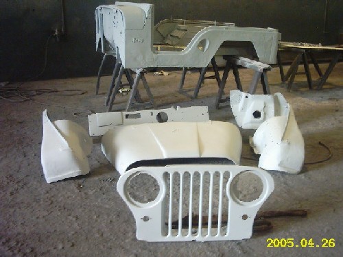

    Caro Paulo, tbm estou na fase final da reforma (quem sabe antes do natal estará pronto) e já passei pela dúvida que vc está agora.
    Então vou descrever apenas o que fiz, e vc avalia se serve p/ o seu caso.
    O tempo entre o jateamento e a pintura é muito longo, então deixei o funileiro fazer todos os reparos na lata e 2 meses depois que ele terminou o serviço, levei o jeep novamente ao jato onde apliquei a primeira tinta fundo, para só depois o pintor aplicar a massa.
    O primeiro jateamento é importe p/ limpar toda a massa existente e mostrar tudo que deve ser reparado, e o segundo jateamento é importante para limpar a oxidação nas soldas e na lata que já começam a se formar menos de 4 horas depois do primeiro jateamento.
    Para que o segundo jateamento valha a pena, é importante dar pelo menos 2 demãos de fundo logo em seguida.
    Miniaturas de Anexos Miniaturas de Anexos PINTURA CJ-4-jeep-pintura_final_201.jpg   PINTURA CJ-3-jeep-funilaria_123.jpg   PINTURA CJ-2-jeep_-_primer_pu_autom_cinza_143.jpg   PINTURA CJ-1-jeep_-_jateado_929.jpg
