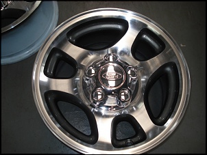

    Como abandonei de vez a troca da viatura, decidi por realizar algumas melhorias, começando por uma pintura nas rodas, que desde a compra estão meio feiosas com o esmalte descascando em alguns pontos. Lembro que uns 04 anos atrás isso foi argumento para baixar o preço dela em R$ 300 no momento da compra!
    Dúvidas:
    As rodas de liga leve da Ranger XLT antiga tem que tipo de acabamento? pintura, diamantação....
    Qual o processo mais indicado para esta manutenção? pintura, diamantação, outros!
    Através de pintura, com duas cores, as rodas ficarão parecidas como quando eram novas?
    Alguém já pintou essas rodas em apenas uma cor? Não fica muito "tuixuninting"?
    Quais melhores marcas das cores/vernizes para utilizar?
    Quais praparações e/ou acabamentos são necessários em um serviço de melhor qualidade?
    Abaixo fotos para ilustrar o tipo da roda

    Thelmo, pintar certamente vai tirar a originalidade já que a roda liga leve da Ranger 2001 é diamantada. Vou postar uma foto para você comparar.

    nem todas sao diamantas -existem quatro cores originais pra roda da ranger xlt aro 15, as diamantadas, as que vieram com duas cores, escuro no fundo e mais claro nos raios, as que vieram de uma cor so que bem escuro (nas storm) e as como as minhas que sao toda de uma cor so que cinza mais claro...
    os anos que cada uma sairam eu nao tenho ideia...

    Segundo o catálogo de peças da Ford existiram apenas 2 modelos: anterior a 2002 e posterior até 2004.
    Que eu me lembro a anterior tinha 2 tons e a posterior com 1 tom na cor natural do alumínio.
