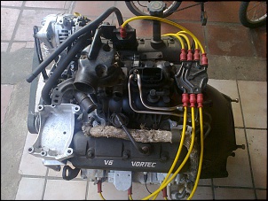

    Amigo quando eu comprei o motor ele estava instalado em uma blazer ano 2000, ele estava trancado, faltando algumas peças(aranha, corpo de boboleta, distribuidor etc), pois estava jogada em quintal de um sitio cheia de ratos.
    Motor: R$ 1000,00 e
    Peças: R$ 5000,00 com a retifica não gastei nada pois é de um amigo meu
    cambio: R$ 2500,00 tirei de uma sucata D20 (toda nova não gastei nada)
    CX. transferencia da band: R$ 2500,00 (toda revisada)

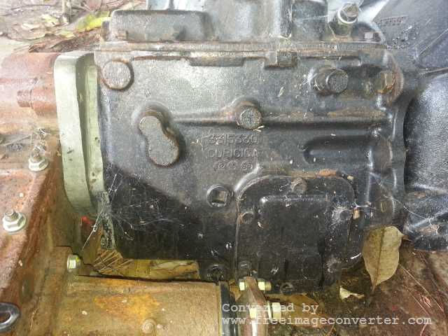

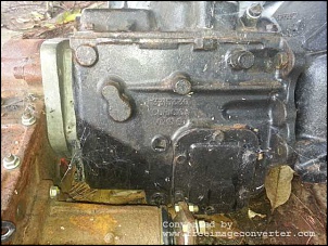

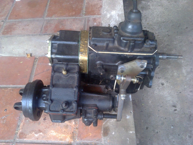

    Caro ngrodrigues, tenho um cambio parecido com o seu já acoplado em uma Cx Band e um motor GM 4 cil, o acoplamento foi feito aqui em BSB mas ainda está fora do Jeep que tem mecânica original. Pergunto se o seu cambio tem a inscrição 3315330 CURICICA (12/09/88)? estou com dificuldade para saber qual é o cambio (comprei como sendo 240F) para poder dar continuidade no projeto. Obrigado e abç.
    Locatelli, veja se ajuda:
    http://www.4x4brasil.com.br/forum/fo...io-e-esse.html (Que câmbio é esse?)
    Tuna
    Cj-5 1966 - "Tsunami"

    Usuário Avatar de LOCATELLI BSB
    30/12/2009
    BRASILIA/DF
    69
    7
    Ola tuna, é diferente das fotos, o meu tem a alavanca que parece ser Chevrolet 5 marchas, estou tentando passar as fotos para o computador mas ainda não consegui. Obrigado pela força e gde abç

    Boa sorte na empreitada ...

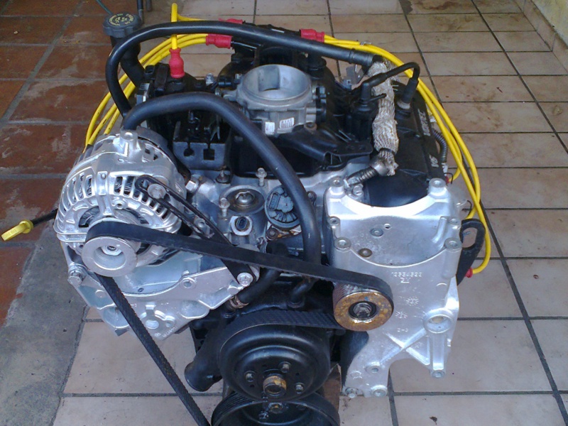

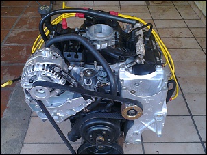

    Estou vendo que vc modificou a passagem da poli V, mas onde foi parar a polia tensora da correia ?

    27/03/2013
    São Luis/MA
    27
    se vc prestar atenção na primeira foto vai ver que eu coloquei mo alternador uma haste esticador, para eliminar do tensor

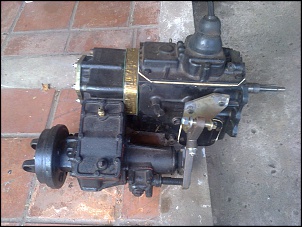

    Citação Postado originalmente por LOCATELLI BSB Ver Post
    segue mais uma foto da minha caixa 240V, veja se ajuda vc;
