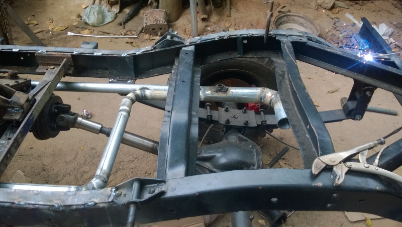

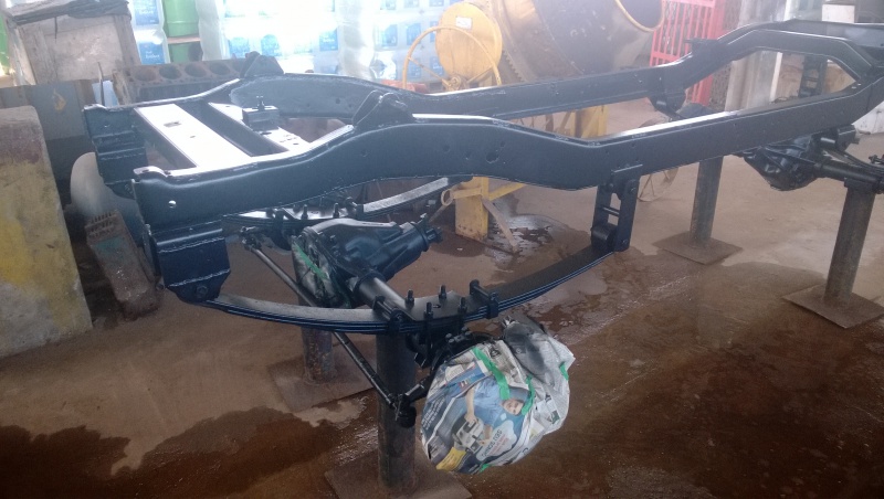

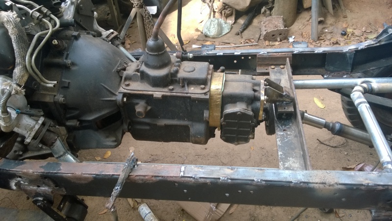

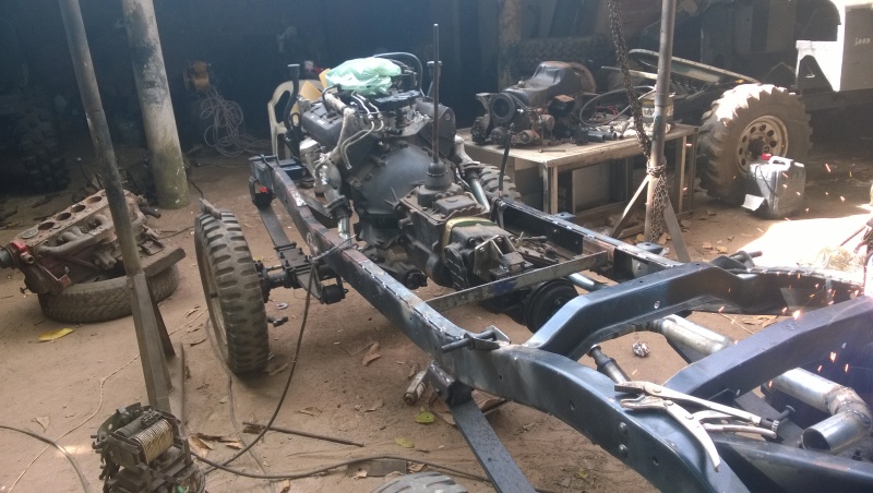

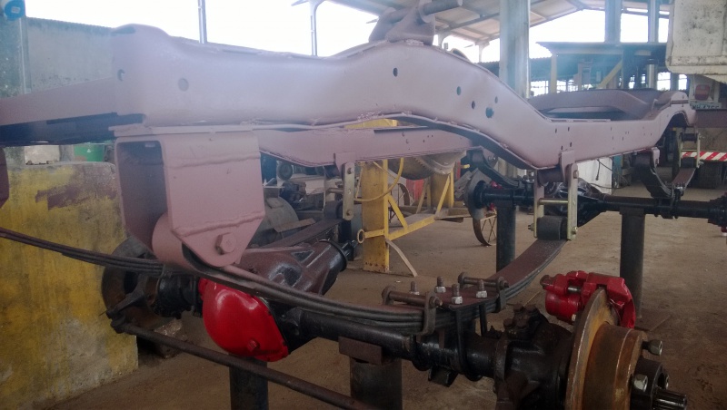

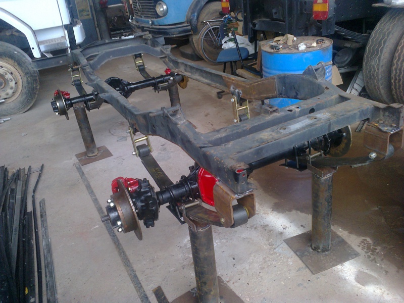

    pessoal segue mais algumas fotos da montagem do chassis
    Nelson
    Miniaturas de Anexos Miniaturas de Anexos -diabao-17-.jpg   -diabao-19-.jpg   -diabao-16-.jpg   -diabao-15-.jpg   -diabao-20-.jpg

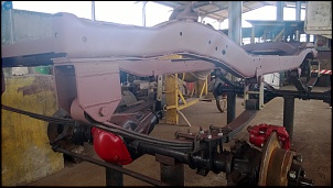

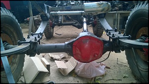

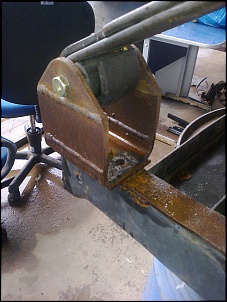

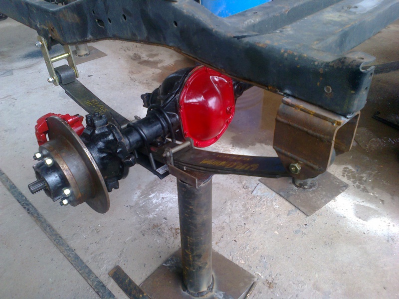

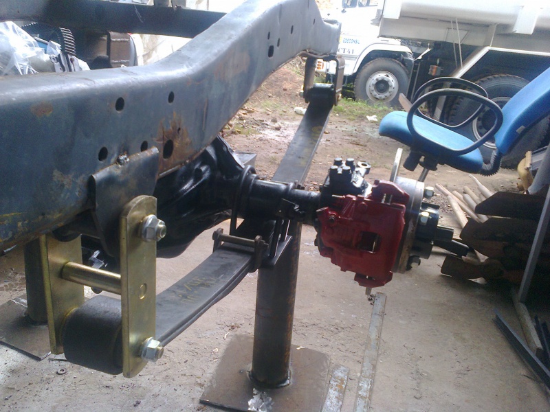

    Muinto bom o serviço , NgnRodrigues , vc pois os suportes traseiros rora do chassi ? vc poderia postar fotos dos suportes traseiros ?
    abraço]
    27/03/2013
    São Luis/MA
    27

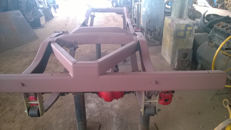

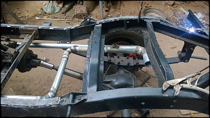

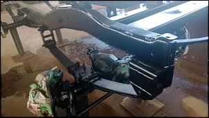

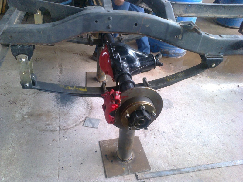

    Cool Fotos do eixo traseiro
    AMIGO SEGUE MAIS FOTOS
    Vc deve colocar o 1º furo do suporte do feixe de molas no 2º furo de trás do chassis, quando vc tira o suporte original fica 2 furos dos cravos e o suporte do jumelo deve ficar bem no final do chassis encostado na travessa traseira.
    NELSON RODRIGUES
    Miniaturas de Anexos Miniaturas de Anexos -diabao-18-.jpg   -diabao-20-.jpg   -diabao-19-.jpg   -diabao-15-.jpg   -diabao-16-.jpg

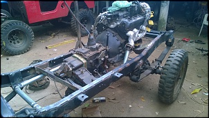

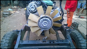

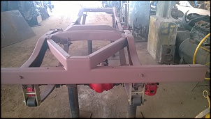

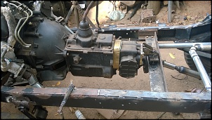

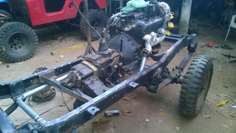

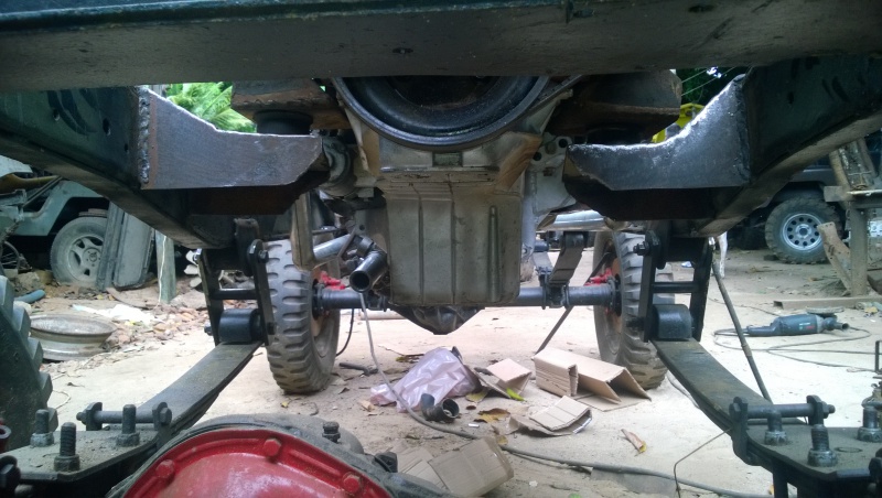

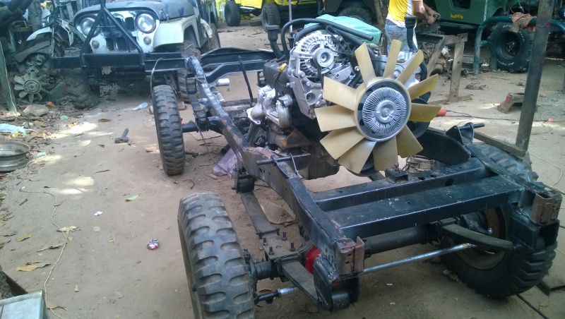

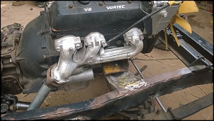

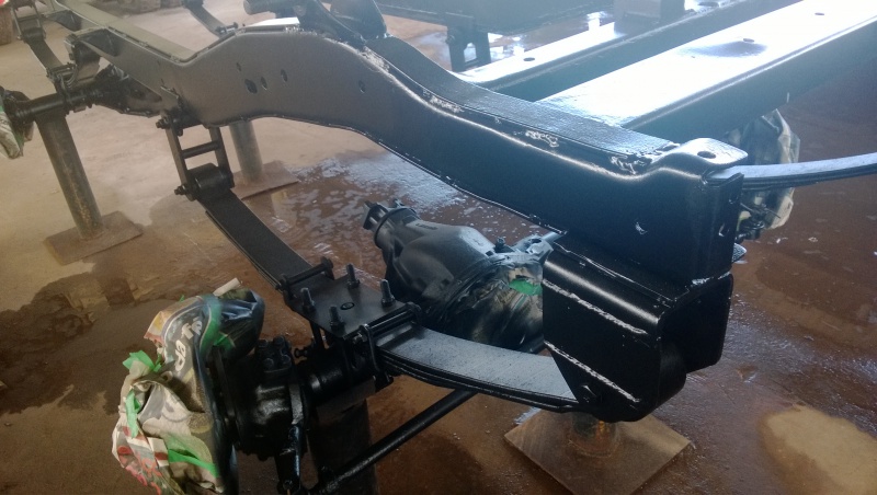

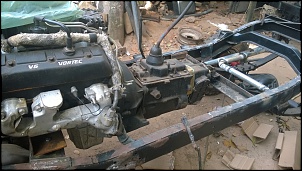

    Pessoal estou de volta, demorei um pouco mais estou continuando a montagem do meu jipe.
    Mandei pintar o chassis primeiro com zarcão marítimo e depois pintei com preto fosco.
    E também segue algumas fotos do motor, caixa e redução instalada no chassis, tive que fazer mais alguns reforços no chassis e terei que pintar todo o chassis novamente
    Aproveitei também fiz logo a tubulação do escapamento e o cardan trazeiro, com relação ao cardan dianteiro terei que cortar as duas bolas do eixo dianteiro para dar a inclinação correta do cardan.
    segue abaixo algumas fotos.
    Miniaturas de Anexos Miniaturas de Anexos -chassis-4-.jpg   -chassis-21-.jpg   -chassis-8-.jpg   -chassis-23-.jpg   -motor-x-chassis-3-.jpg   -motor-x-chassis-4-.jpg   -motor-x-chassis-6-.jpg   -motor-x-chassis-11-.jpg   -motor-x-chassis-14-.jpg   -motor-x-chassis-9-.jpg
    -motor-x-chassis-5-.jpg   -motor-x-chassis-8-.jpg   -motor-x-chassis-2-.jpg   -motor-x-chassis-22-.jpg   -motor-x-chassis-18-.jpg
