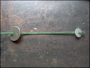

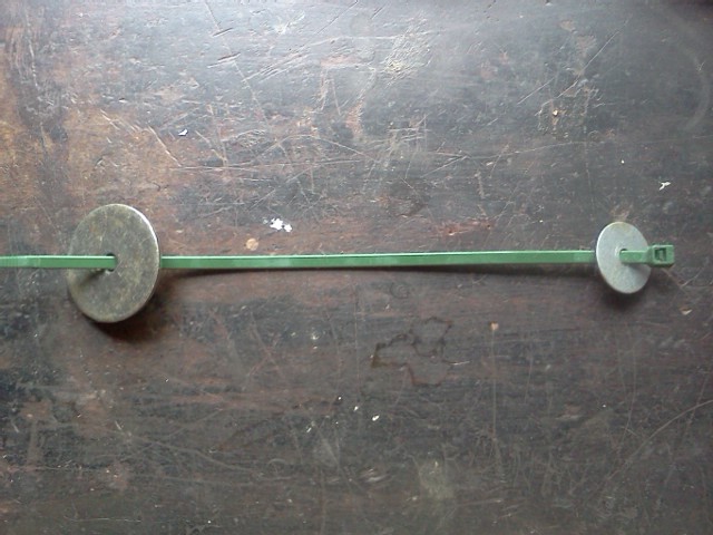

    Prezado OPC+JR obrigado pela dica ! era isso mesmo que estava querendo, procurei no ML e no Crestana e não encontrei, vou procurar com mais calma . . . se de tudo não achar vou utililzar cantoneiras mesmo, mas essas presilhas são muito práticas mesmo ! abraço !

    Bom dia prezados ! Edjr, obrigado pelas fotos muito esclarecedoras ! abraço !

    Boa tarde prezado ! ainda não instalei, tenho andado meio desleixado com o Jeep, vou reativar a instalação em breve, esse sistema realmente é prático, achei também no ML mas não vendiam avulso, somente com o ventilador . . . qual o link desse aí ? talvez consiga avulso ! abraço !

    Pois é o negócio é esse mesmo, ver se eles vendem avulso!
    No ebay tem aos montes
    Ventoinha 10 Polegadas Radiador E Condensador Universal - R$ 82,00 no MercadoLivre
    Universal Electric Radiator Fans Mounting Kit 7" 9" 10" 12" 14" 16" | eBay

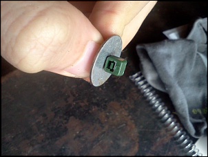

    Mas me parece fácil, criar um sistema semelhante, com presilhas comuns (enforca gato) um pouco mais resistente, tipo isso.
    Poem umas arruelas de metal ou de plastico nas extremidades, e pra travar a outra extremidades, corta a ponta de uma outra presilha e apertar!
    Abrços

    Desnecessárias as arruelas. Utilize as braçadeiras mais largas e prenda direto no radiador dando a volta nas canaletas. Tem que ser largas.
    Muito comum e já utilizei, só que em camionete. como o jipe vai sacudir muito, talvez não seja o ideal.
    Comprei ontem um ventilador de ômega 3,0 assopra muito.
    vou tentar instalar hoje pois viajo na quinta com o engesa. Caso consiga, mando fotos.
    boa sorte
    17/11/2009
    Ipatinga/MG
    1,321
    Olá ! mas sem arruelas vai "machucar" o radiador, não ?
