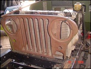

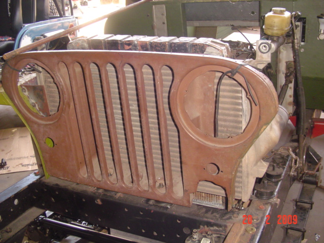

    Tudo bem que meu chassi nao é mais original e nem o radiador também mas gostaria de saber se alguém já fixou o radiador no chassi do CJ evitando sobrecarga na grade dianteira pois aqui o radiador é grande e na grade eu quero fixar apenas o intercooler que é enorme.
    Miniaturas de Anexos Miniaturas de Anexos -dsc01028.jpg   -dsc01025.jpg   -dsc01029.jpg   -dsc01031.jpg

    Eu já, no D8 Elmer....vou ver se descolo umas fotos e posto aqui...é a melhor coisa, fácil manutenção, sem sobrecarga na grade, todo mundo fica feliz!
    Guenta aí que te mando umas fotos!

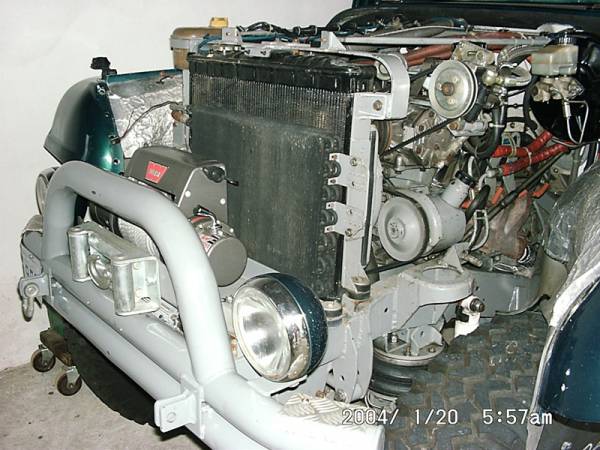

    Blz, fico no aguardo, por enquanto só tenho na cabeça o sistema original da toyota band e esse outro desenvolvido pelo Mestre Leopoldo:
    []'s no aguardo de mais opções

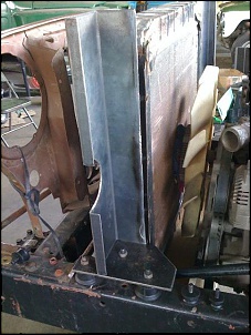

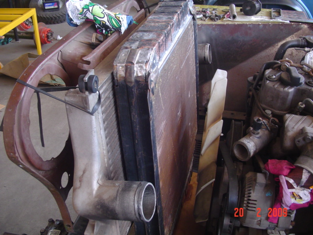

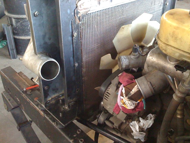

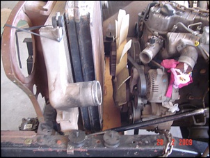

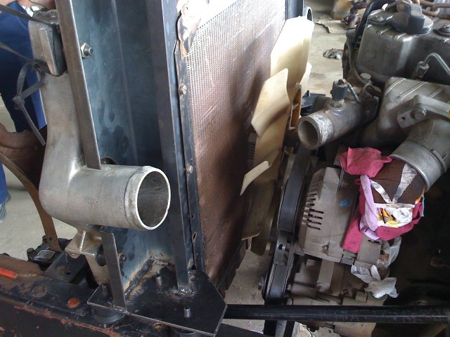

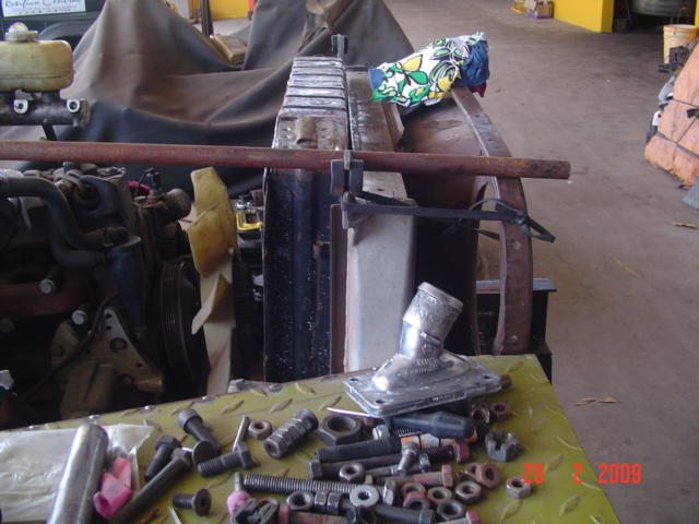

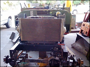

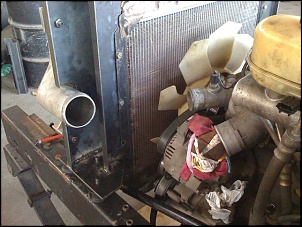

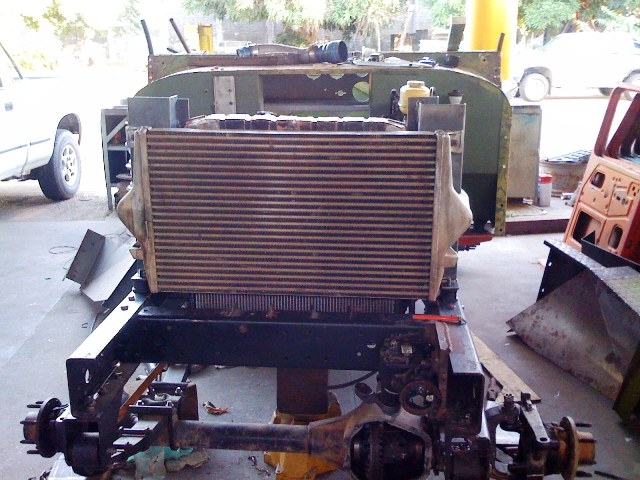

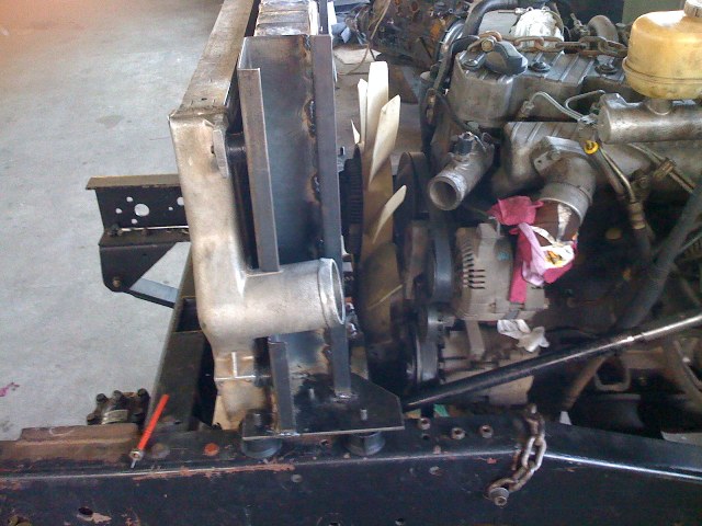

    Voltando ao assunto, meu pai projetou uma estrutura aqui e acabou fixando radiador com intercooler, algumas fotos da adaptação.
    Miniaturas de Anexos Miniaturas de Anexos -rad-001.jpg   -rad-002.jpg   -rad-003.jpg   -rad-004.jpg

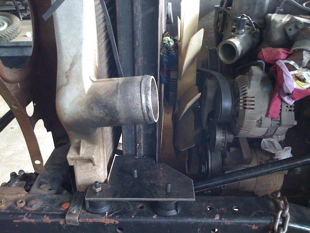

    Elmer,
    Que coxins são esses
    JCJ

    Pela manhã só consegui postar a mensagem anterior pq a coneão estava péssima, aqui vai o restante das fotos da estrutura já soldada e com os radiadores fixados.
    JCJ, os coxins são do radiador do MB-1113
    Zepi, o mestre Leopoldo não é perfeito, é perfeccionista
    Miniaturas de Anexos Miniaturas de Anexos -rad-005.jpg   -rad-006.jpg   -rad-007.jpg   -rad-008.jpg
