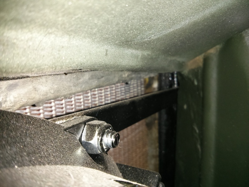

    Seguem as fotos.
    Foram instaladas duas barras, uma na parte de cima e outra em baixo, o ventilador é fixado nelas.
    Anexo 441855Anexo 441856Anexo 441857
  • 04/12/2013, 08:03
    Jacimar
    Bom dia prezados ! Edjr, obrigado pelas fotos muito esclarecedoras ! abraço !

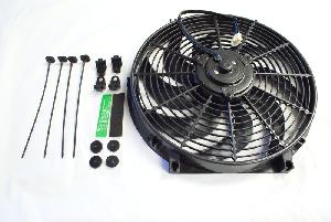

    OPC, seriam algo desse tipo as tais presilhas??
    Achei bem pratico!
    Encontrei no mercado livre!
    Anexo 459256Anexo 459257

    Boa tarde prezado ! ainda não instalei, tenho andado meio desleixado com o Jeep, vou reativar a instalação em breve, esse sistema realmente é prático, achei também no ML mas não vendiam avulso, somente com o ventilador . . . qual o link desse aí ? talvez consiga avulso ! abraço !

    Pois é o negócio é esse mesmo, ver se eles vendem avulso!
    No ebay tem aos montes :parede:
    Ventoinha 10 Polegadas Radiador E Condensador Universal - R$ 82,00 no MercadoLivre
    Universal Electric Radiator Fans Mounting Kit 7" 9" 10" 12" 14" 16" | eBay
    Mas me parece fácil, criar um sistema semelhante, com presilhas comuns (enforca gato) um pouco mais resistente, tipo isso.
    Poem umas arruelas de metal ou de plastico nas extremidades, e pra travar a outra extremidades, corta a ponta de uma outra presilha e apertar!
    Anexo 459276Anexo 459277
