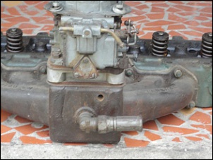

    Não estou conseguindo anexar a imagem, ela mostra que: 1- Há quatro parafusos que prendem o carburador, estão distribuídos de forma retangular, afastados 95mm e 47mm, há dois orifícios para a entrada da mistura, cada um com 36mm, qual o carburador a ser utilizado?
    Vini..
    Se não me engano o carburador é o DFV 4442011. original.
    Tem carburadores parecidos, em Dodge V8....
    Este Carburador foi usado, em motores da ford. f.100. f350, f 600... principalmente em motores v8. acho que tem outra numeração...
    Deve ter muitos em F. velhos pois muitos destes motores, foram substituidos por motores Diesel.
    Outra se não me engano estes motores tem o coletor de admissão separado do cabeçote...
    Embora o bloco é o mesmo de outros Bf....161 e 184, pois o cabeçote tem a mesma furação .

    9- o Carburador é Corpo duplo DFV 444201, usa o original mesmo se achar.
    Projeto CJ5 1973 - Willys 3000-346707d1311379526-procuro-cabecote-motor-willys-3000-coletor-de-admissao-separado-jeep-20pira-20.jpg

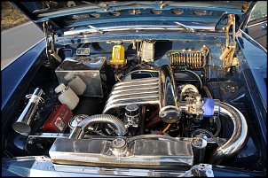

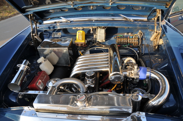

    10- Injetar esse motor é totalmente inviável. Nao sei quem pode fazer esse serviço.
    Projeto CJ5 1973 - Willys 3000-361833d1343772470-pick-up-willys-street-willys2600-injetado.jpg
    Os blocos são de alturas diferentes.
