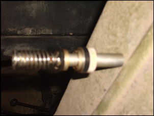

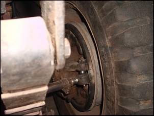

    Eu queria colocar freio a disco dianteiro e posteriormente trazeiro, mas navegando aqui no fórum vi algumas pessoas falarem que a pinça pega na roda.
    Eu mesmo uso as rodas originais 16x6 e estou com medo de instalar e depois de tudo ter que comprar alargador de roda.
    Colocar freio no willys cj5-gedc1577.jpgColocar freio no willys cj5-gedc1582.jpg

    Com o aro 16 ... Tranquilo pode colocar que não pega.....a que pega é o aro 15. Ok.

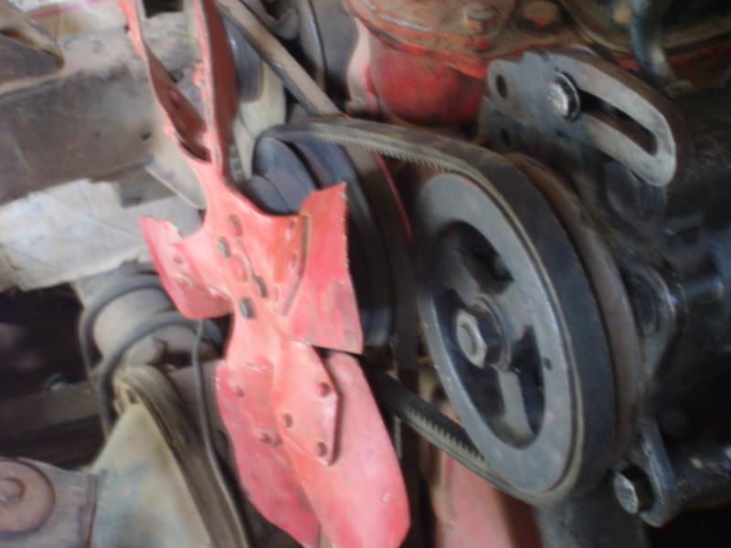

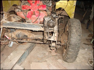

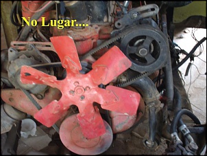

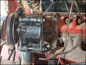

    Meu caro Gustavo explique como é a instalação de sua bomba da HD. Poste umas fotos. è puxada pela bomba d'agua ou pelo virabrequim???
  • #23
    Citação Postado originalmente por vavarusso Ver Post
    A adaptação é na bomba d'agua, o negocio foi o seguinte, eu tenho um amigo dono de uma auto-peças e no fundo uma oficina mecânica, ele me falou que tinha uma polia velha lá de um DEL REY mas só que era simples. Levei pra minha oficina de funilaria e cortei a parte do meio com o acetileno para encaixar certinho na original do jeep. Depois fiz um acabamento com um disco de corte já gasto(pequeno) para encaixar certinho e ficar alinhado. Para soldar utilizei solda eletrica( usei eletrodo fino), não é preciso soldar em volta tudo, só precisa dar 4 pontos de solda em volta, depois é só passar DECKVED para vedar e uma batida de Pedra, e pronto.
    O suporte da bomba fui eu mesmo que fiz utilizando como chapa um feixe de mola que quebrrou em um Pampa. Ficou incrivelmente forte foi a mesma chapa que usei no suporte do setor. Bate uma marreta de 10kg e nem morgou...
    Já ia me esquecendo a correia é em V do Belina/ Del Rey. Seguem as fotos:
    Colocar freio no willys cj5-gedc1584.jpgColocar freio no willys cj5-gedc1585.jpgColocar freio no willys cj5-gedc1586.jpgColocar freio no willys cj5-gedc1587.jpg

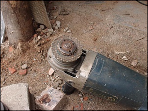

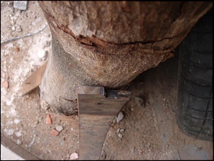

    Mais fotos:
    Colocar freio no willys cj5-gedc1588.jpgColocar freio no willys cj5-gedc1589.jpgColocar freio no willys cj5-gedc1594.jpg
