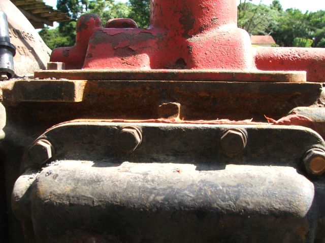

    Lightbulb Caixa de c10 adaptação em baixo com a alavanca do willys de tres machas
    Cortei a caixa na parte de cima e coloquei o tampo da caixa original do willys com alavanca ta engatando um beleza parado vou testa esse fins de semana (motor de opala 151 gasolina)

    Faço uma única pergunta. Nessa caixa a alavanca fica na lateral certo?! Vc vai colocar a tampa do willys, então vai girar a caixa pra alavanca ficar em cima. Mas e a lubrificação da caixa? Vai alterar tudo, nível do óleo, maneira do óleo circular na caixa, resfriamento das peças. É claro que desse jeito a adptação é muito mais fácil, mas minha preocupação é com a integridade da caixa. Aguardo seu teste.

    tem que cortar a parte de cima da caixa c10 para usar a tampa do willys. e "isolar" a da lateral. não mexi na posição da caixa

    Renan, já tinha vista esta adaptação em outros posts por aqui, é o seguinte: corta-se a parte de cima do câmbio e tampa-se a lateral, a tampa da caixa willys vai parafusada na parte superior da caixa de c-10.

    não virei a caixa cortei a parte de cima com lixadeira e soldei a parte de cima da caixa do original

    Tenque fazer mais alguma alteração nos garfos na hora de colocar em cima ?

    -caixa-c10-tampa-willys.jpg esse
