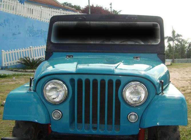

Segundo oque descobri na net a cor original de meu cara de cavalo é a Granada Green Poly acredito que essa era a cor comercializada fora do brasil sera que aki ele usou algum verde militar ???? e a formula deste verde alguem tem ?????

Consegui a cor original do meu em uma loja da Wanda.
Verde Green 451 - Jeep 1962.
Também tive o seu problema theConde, as lojas daqui nem estão aí com a coisa, se quiser uma tinta fora dos tais catálogos, você que se vire. Meu caso azul netuno 1961.
Resolvi convencendo o vendedor a clarear um tal azul lá até meu gosto, sem fórmula. Imagine o dia que precisar de um retoque.
