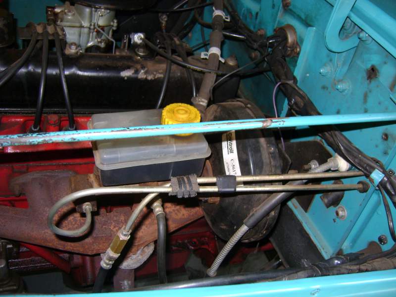

    Pedaleira do Opala.....
    Depois de retirado do opala. Fazer um molde dos furos do painel de fogo (cópia em um papelão dos furos que estava no opala) e com o molde faça a chapa de reforço do painel de fogo....
    Com o molde em mãos. veja mais ou menos a altura que vc quer dos pedais. Com ele montado é ruim de posicionar por dentro do painel de fogo, pois tem um ressalto do cabo da embreagem (teta). que dificulta .....
    Risque o local que vc vai fazer os furos, os maiores do cabo da embreagem e do freio e dos parafusos para prender no painel de fogo.
    Se vc for colocar o hidrovacuo e o cilindro mestre do opala, este vai ficar muito comprido (extenso) no cofre do motor....
    Para diminuir a distancia do painel de fogo e do hidro,, elimine o suporte do hidro na pedaleira (no cofre do motor),. aí vc tem que colocar no lugar dois pedaços de viga U de 3 polegadas e uns 15 a 18 cm de comprimento estes de estrutura metalica. fazendo os furos e colocando eles na vertical. Fazendo isto tem que diminuir a haste de acionamento do hidrovácuo..
    Esta foto é o conjunto de hidrovacuo de Ford F 1000.. hidrovacuo e cilindro colocada em uma rural. com a pedaleira do opala.
    no caso a viga u colocada na vertical.. e não esquecer de colocar uma chapa de reforço no painel de fogo.
    ok...
    um abraço até mais.
