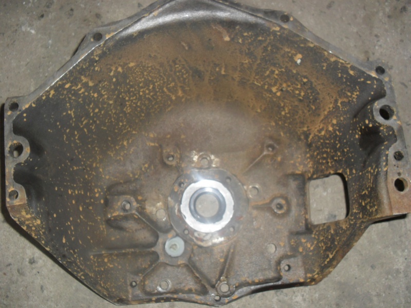

    Oi Marcos, vc ja fez algum Jota assim, to querendo fazer isso mas não entendi direito a parte da capa seca do jota, se tiver alguma foto agradeço, abs, Marcos

    As fotos mostram uma das formas de fazer essa adaptação. Nessa, a capa seca do opala é usada para acoplar no cambio do J com pequena modificação na furação e adição de uma bucha com retentor. No cambio, o piloto já modificado para receber o disco de embreagem opala.

    Boa noite Rogério,nessa foto tiraram a capa seca, correto? por um acaso vc tem o comprimento certo do eixo depois de emendado? e ja abusando da boa vontade que retentor é esse? rsrsrsrsrs
