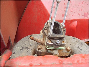

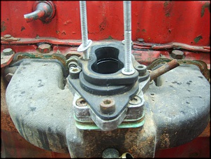

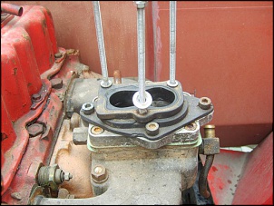

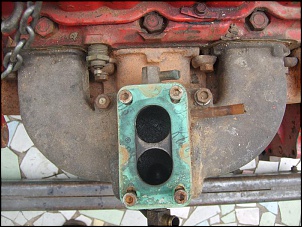

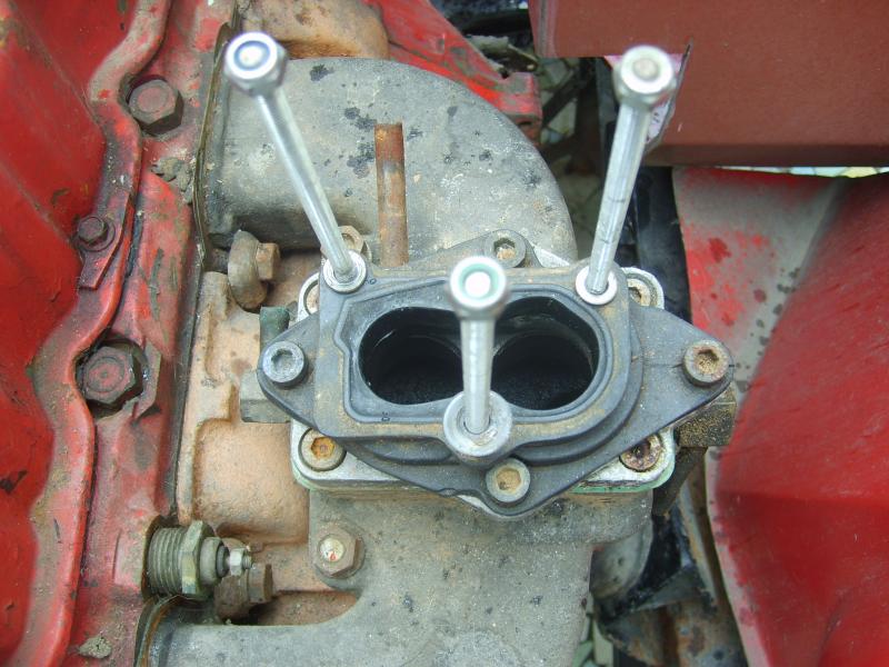

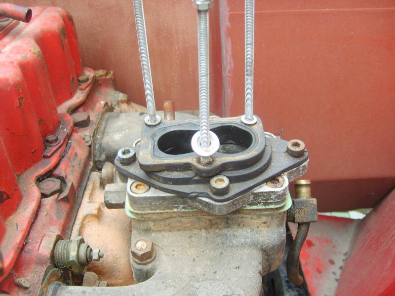

    Olá pessoal estou mandando algumas fotos de como adaptar o carburador 3E no proprio coletor de admissão que usa o carburador solex duplo.
    Sem ser preciso trocar o coletor.
    Qualque duvida é so perguntar.
    abs...

    O Mauro, mecânico/psicólogo criou um esquema conforme pode ver em anexo.
    Parece original...
    Parece original...
    Caio
    Não consegui ver nenhuma diferença do meu,a não ser os parafusos, que do meu ficou embutido.
    Foi o mesmo que consegui observar tb... posso dizer que ficou muito bom.
    Só o consumo que desconfio não ser dos melhores, mas não posso falar ainda.
    Caio
    Caio
    Megadeth,quando eu usava este motor,fui varias vezes com ele ao Rio de Janeiro,se eu manter a velocidade media de 100 km por hora,o consumo fica em torno de 6,5 a 7,0.
    A vantagem desse motor é que ele mantem a 5marcha numa rotação muito boa.
    Agora vou te falar uma coisa ,para ficar só no 100km por hora da sono.
