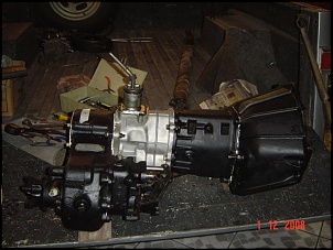

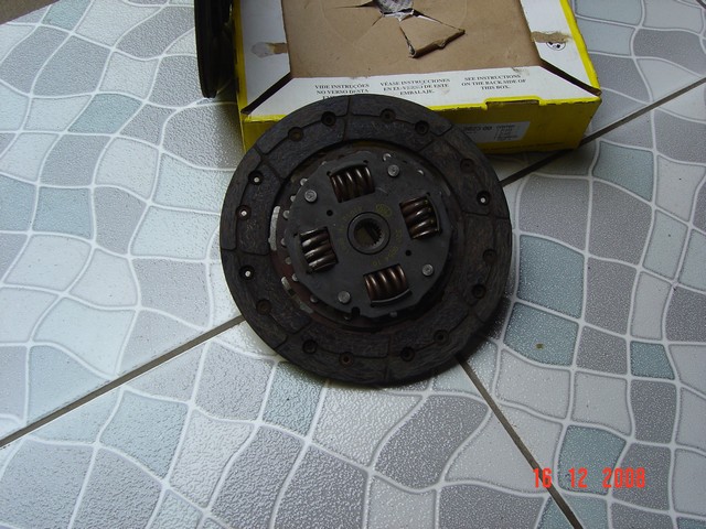

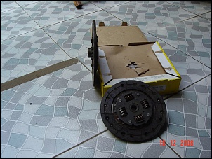

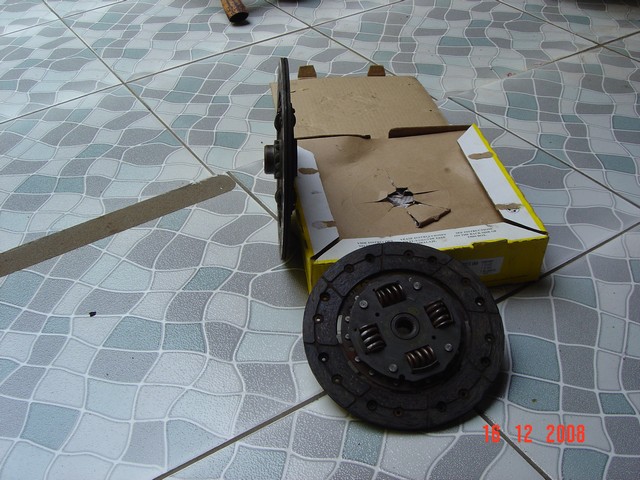

    Anderson!Ou quem mais me puder sanar esta dúvida!(quem possui este tipo de configuração)
    Boa noite!
    Eu nesta 3 semanas passadas mandei montar o kit deep tec mais a caixa de câmbio de chevete com caixa sêca do opala no motor do opala em minha F-75.
    O restante eu é que estou fazendo,pois não gosto de mandar outros fazerem;só que surgiu uma dúvida,ou melhor dificuldade,o disco de embreagem não libera o platô,quando pisado até o fundo no pedal,portanto não consigo engatar as marchas,nem se o rolamento de encosto ficar encostado(sem pisar no pedal) por completo no platô o que não é bom.
    O conjunto é o seguinte:motor opala,caixa sêca do opala,câmbio de chevete com kit Deep Tec,eixo piloto do chevete,rolamento do eixo piloto do opala,rolamento de encosto do opala,moringa do chevete,disco de fricção do opala ,platô do opala.
    Amanhã irei inverter o disco de embreagem,pois não sei se coloquei do lado certo(não há marcas e nem sei se irá resolver).
    Portanto gostaria de saber se alguma coisa ainda está faltando??!!
    Já mexi na regulagem do cabo(atrás da parede corta-fogo,parafuso da caixa sêca etc.,e também já troquei embreagens de vários carros/jeeps desde 1985 só que como este ficou ,sem liberar nada me assusta!).
    Obrigado...

    opa blz?
    Olha pelo que li ai no seu relato eta td certinho,eu provedi da mesma forma na minha montagem.
    Vc utiliza o rolamento do piloto do opala certo com o eixo piloto do chevette,quando vc montou o rolamento do opala foi refeito o encaixe para a trava do rolamento?Pois o rolamento do opala é um pouco mais espesso que do chevette,talvez ai seria uma causa,mas é pouco provavel.
    Qual o cabo embreagem que vc usa?pode ser que esteja faltando curso no cabo,procura um cabo bem longo,o maior que eu achei foi um de chevette tubarão e mesmo assim pra fazer da embregem precisei aumentar cerca de 30 mm o tamanho do cabo,amanha te passo uma foto do esquema que fiz.
    O volante e o plato são novos?se não forem manda dar um passe no torno nos dois,pode ser uma causa tbm.
    Disco de embreagem montado invertido,pode ser problema tbm,eu lembro que quando fui montar meu mecanico me atentou para uma lado certo,no centro do disco tem o estriado certo? uma das pontas é mais longa,monta essa ponta para o lado do volante do motor.Entendeu mais ou menos?
    na adaptação,na minha opinião oque poderia ser causar do seu problema seria isso ai,
    Vou olhar pro meu jeep e pensar mais um pouco hehe,
    se tiver resultado me mantenha informado
    qualquer coisa estamos ai
    abraços
